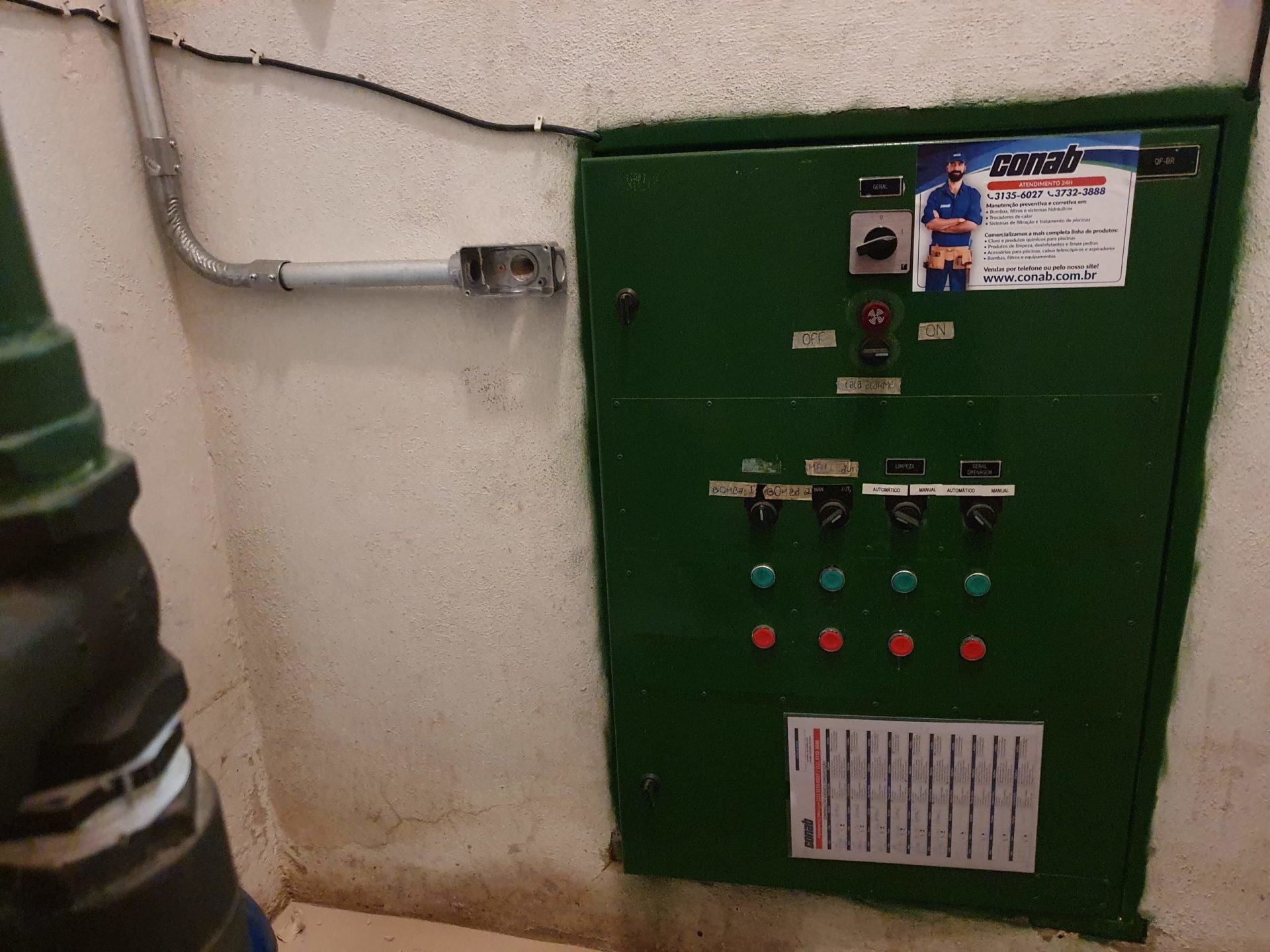

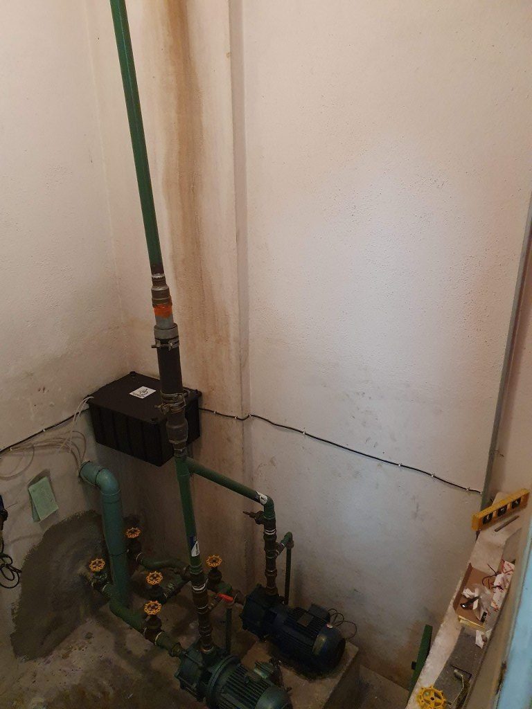

O quadro de luz “salvador” no quartinho das bombas d’água
Descobrimos que as plantas originais do prédio estão escondidas em algum lugar do “quartinho do zelador”. Abrimos os papéis amarelados, alguns já meio despedaçando, até acharmos as plantas elétricas. Depois de muito vasculhar, descobrimos, enfim, um quadro de força escondido no segundo subsolo, dentro da sala das bombas que levam a água da rua até a caixa d’água no alto do prédio. Ela tem tensão e amperagem suficientes, e fica a 10 ou 15 metros das minhas vagas. Problema resolvido! Ou quase.

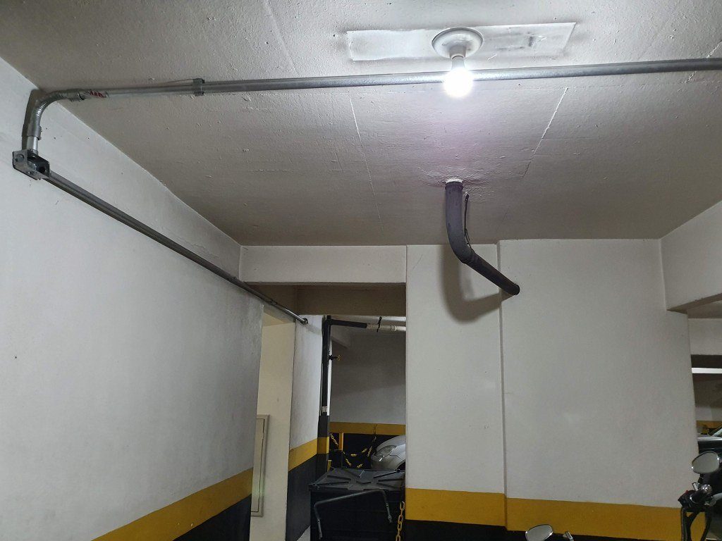

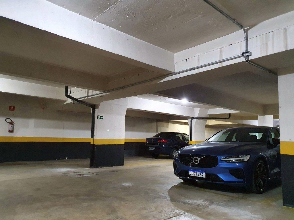

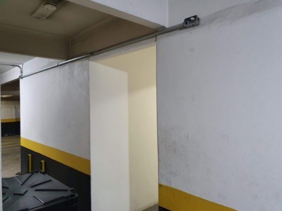

Enfim, tudo certo para a instalação do meu carregador de carro elétrico. A obra é puxada para os dois funcionários que chegaram pouco depois das 9h. Primeiro é preciso passar os eletrodutos metálicos por todo o caminho do quartinho das bombas d’água até a minha vaga. Eles precisam descer e subir a cada viga, para que não sejam furadas e a instalação fique o mais discreta possível. Foi preciso remover os carros das vagas no caminho – tudo devidamente planejado com os donos delas, que usaram outras vagas livre do prédio, em uma logística que só funcionou graças à compreensão de outros moradores.
Os eletrodutos passam discretamente pelo teto e paredes do segundo subsolo

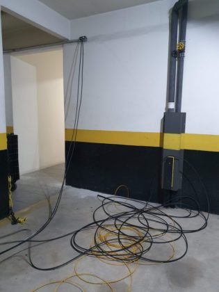

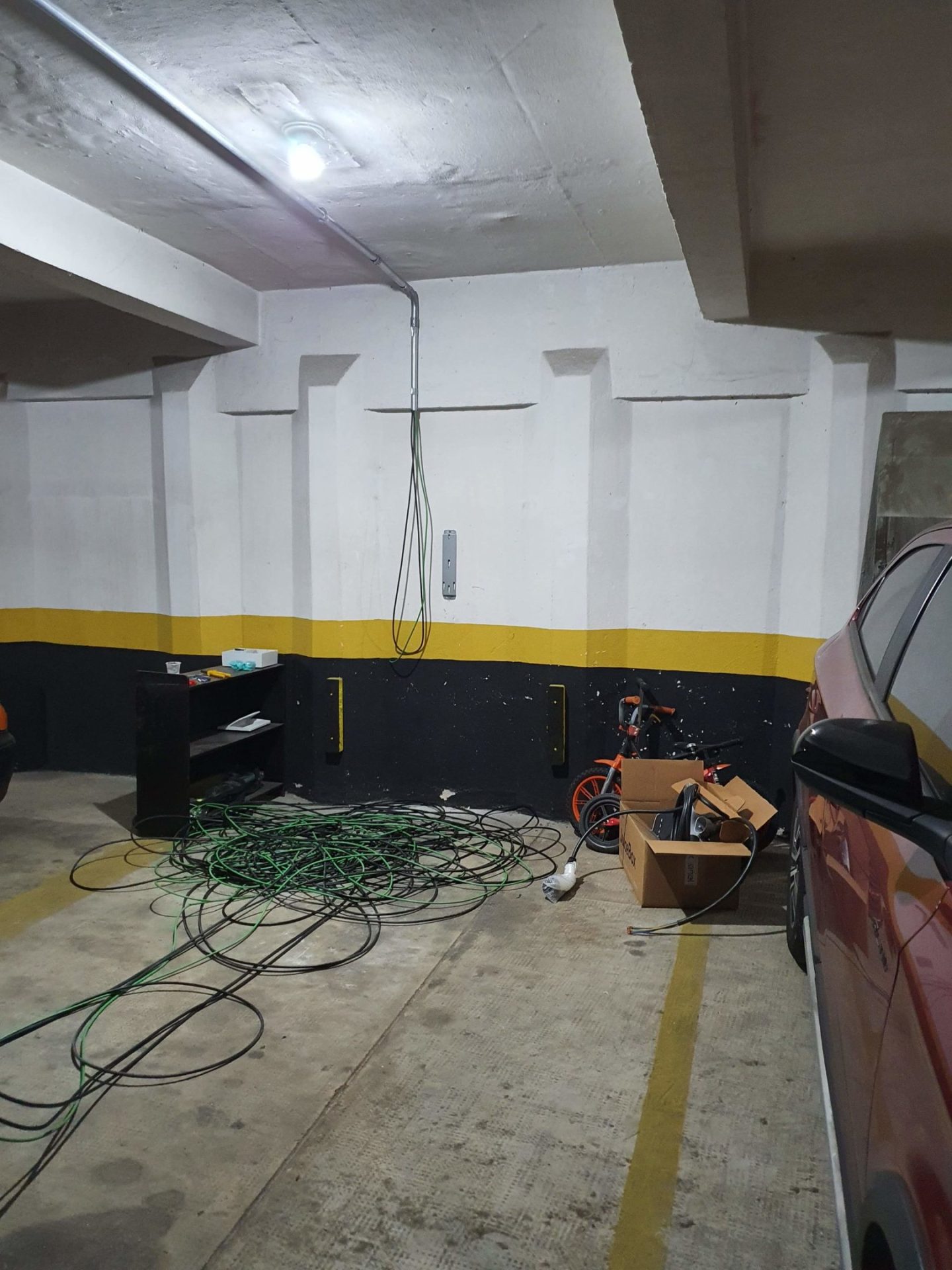

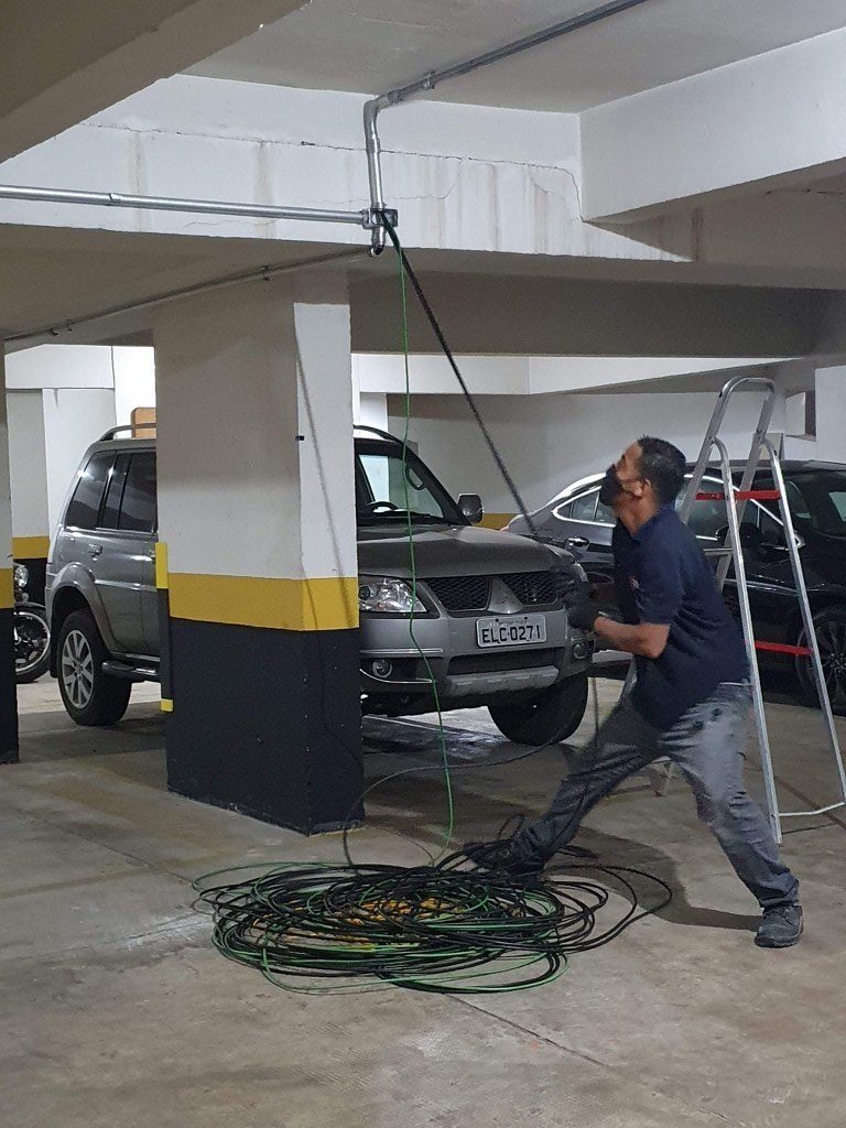

Depois de mais de três horas fixando os eletrodutos – incluindo o desvio extra para o aterramento – os funcionários almoçam e voltam para a parte mais pesada: passar os três cabos (fases e terra) pelos dutos. As muitas curvas no caminho geram bastante resistência e dificultam bastante a tarefa. Haja vaselina para os cabos deslizarem!
São muitos metros de fio para passar nos eletrodutos. Na parede ao fundo, ficará o carregador em si
Com tantas curvas, aumenta a resistência e os funcionários sofrem para passar os cabos

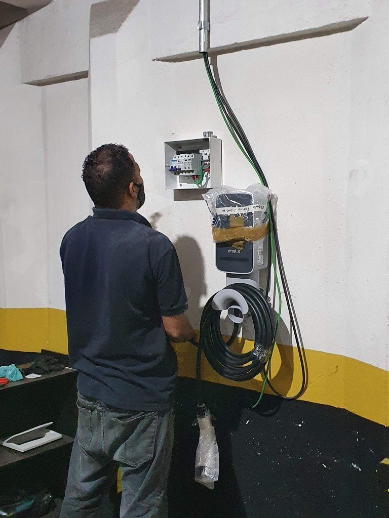

Depois de mais algumas horas passando os cabos, já passou do horário de obras no prédio, mas o síndico abre uma exceção, já que estamos na garagem e não vamos fazer mais barulho (a fixação dos eletrodutos foi bem barulhenta). É hora de fixar o JuiceBox na parede, acompanhado de um pequeno e discreto quadro de luz com disjuntores para mais segurança.
Junto ao carregador, um quadro de proteção com disjuntores

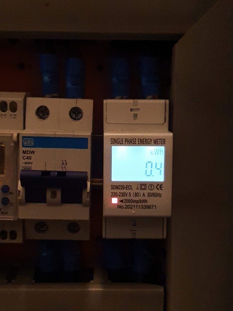

Depois, eles partem para as ligações elétricas do aterramento e do quadro de luz das bombas d’água, onde é instalado também o tão solicitado e necessário medidor individual de consumo de energia (foto abaixo). Com ele, a administração do prédio poderá me cobrar pela energia que eu utilizar — e os demais moradores podem ficar tranquilos (a não ser pelas paranoias fake de risco de incêndio, mas até agora ninguém veio com essa, felizmente…)
O medidor da energia utilizada, para o prédio fazer a cobrança

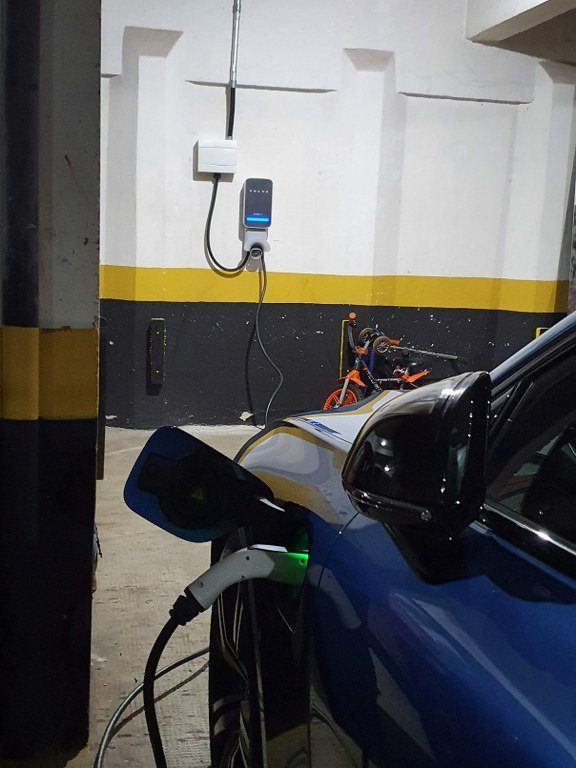

Deu certo: a luz verde indica que o Volvo está carregando
De qualquer modo, já é muito melhor do que ficar com a bateria descarregada, ter que recorrer a estações públicas (mas, ao menos, gratuitas – ainda mais agora que o preço da energia elétrica disparou) ou achar uma tomada comum – o que era impossível no meu prédio – e levar mais de 30 ou 40 horas para carregar alguns modelos 100% a bateria.

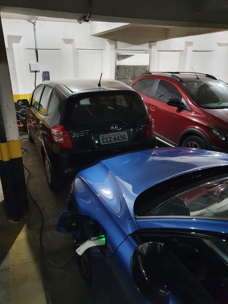

O cabo é longo o suficiente para carregar o Volvo mesmo com outro carro entre ele e o carregador
