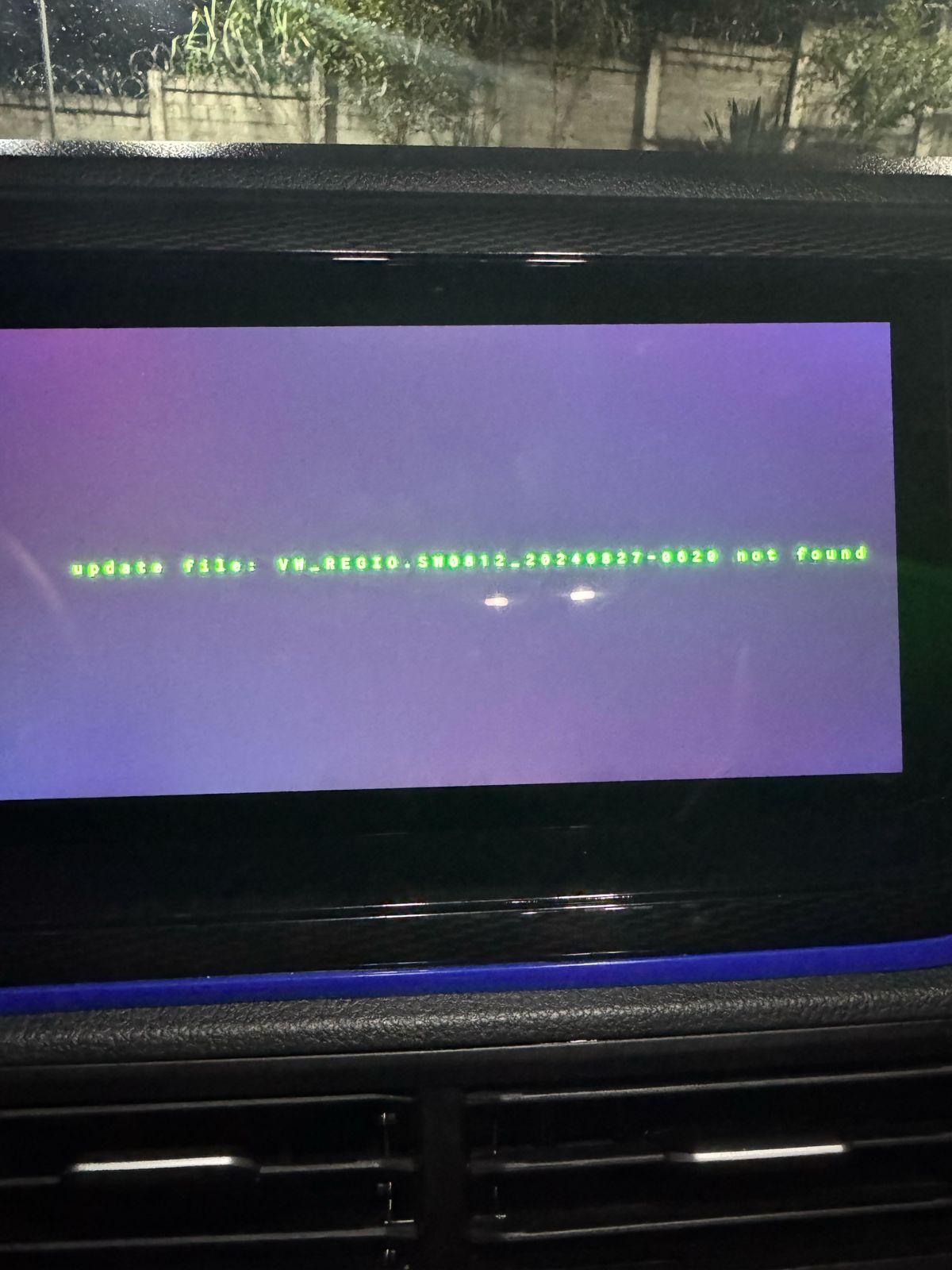

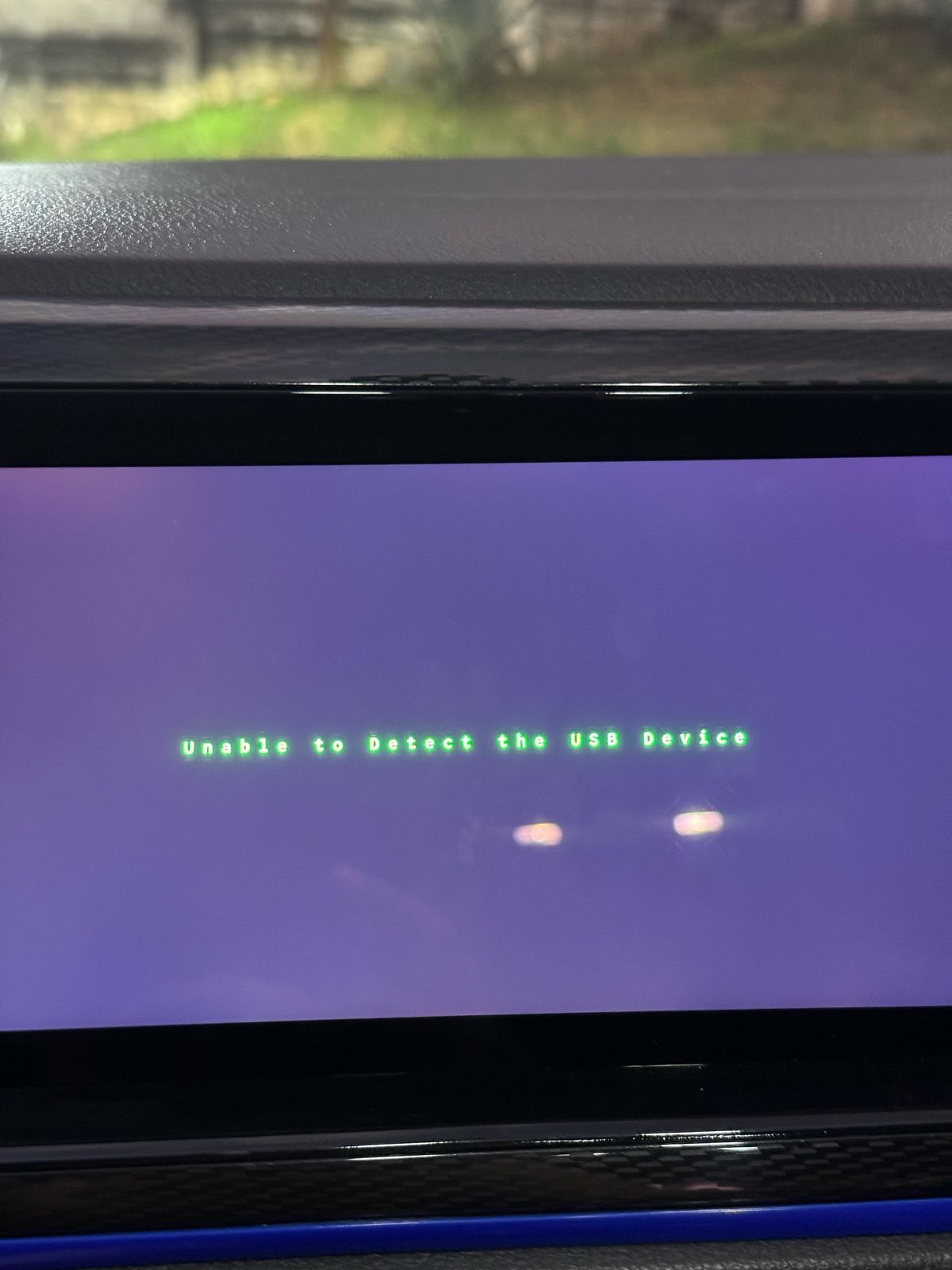

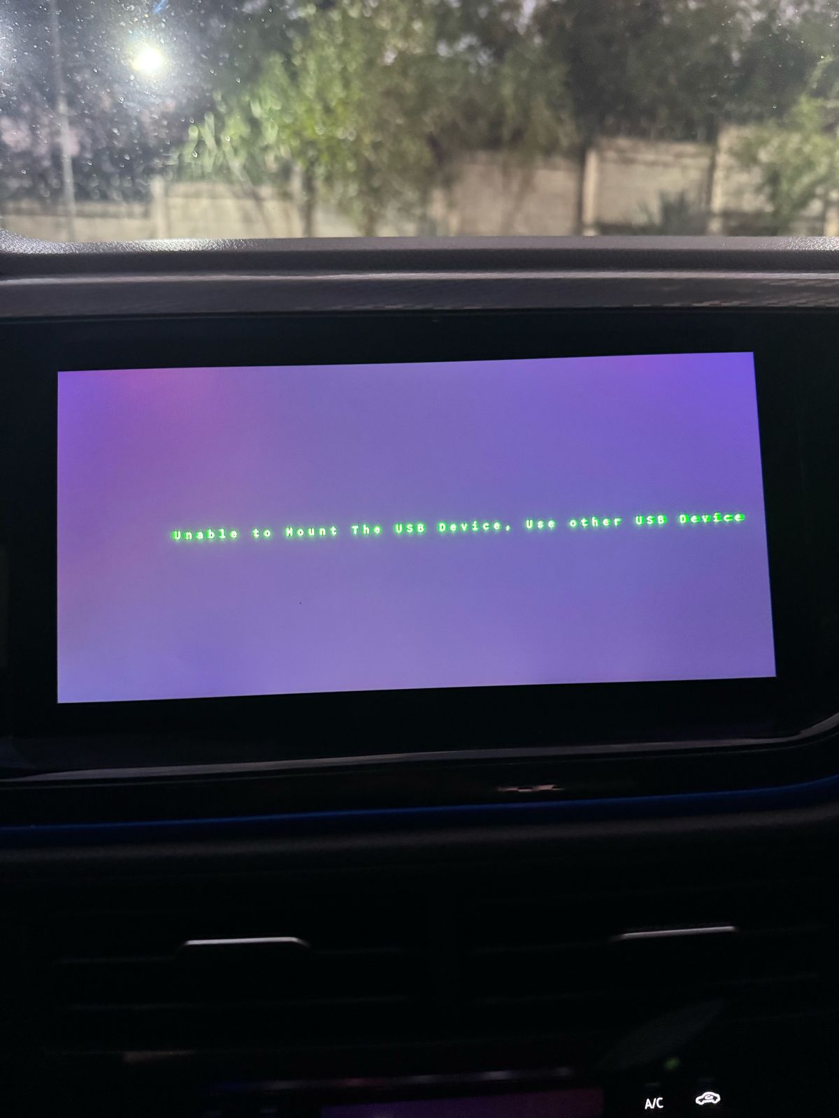

Fui atualizar a VWPLAY 0576 para 0812 e não tive sucesso, agora minha VWPLAY está travada nessa tela. Alguém sabe como resolver?
Creio que eu deveria ter feito na sequencia das atualizações, 0576 / 0578 / 0707 / 0812, correto?

Esse erro aí é só a formatação do seu pen-drive que está errada, olha no guia de instalação da 812, tem explicando como resolver.
