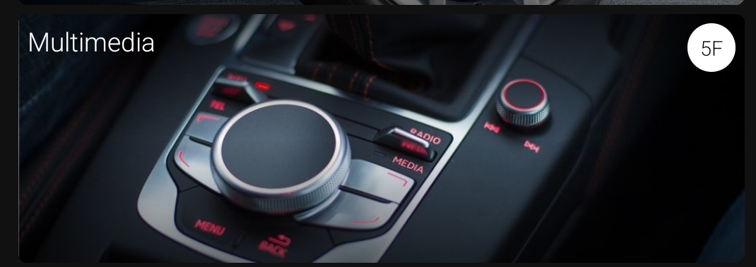

Feito toda a primeira etapa, navegue para Multimédia 5F

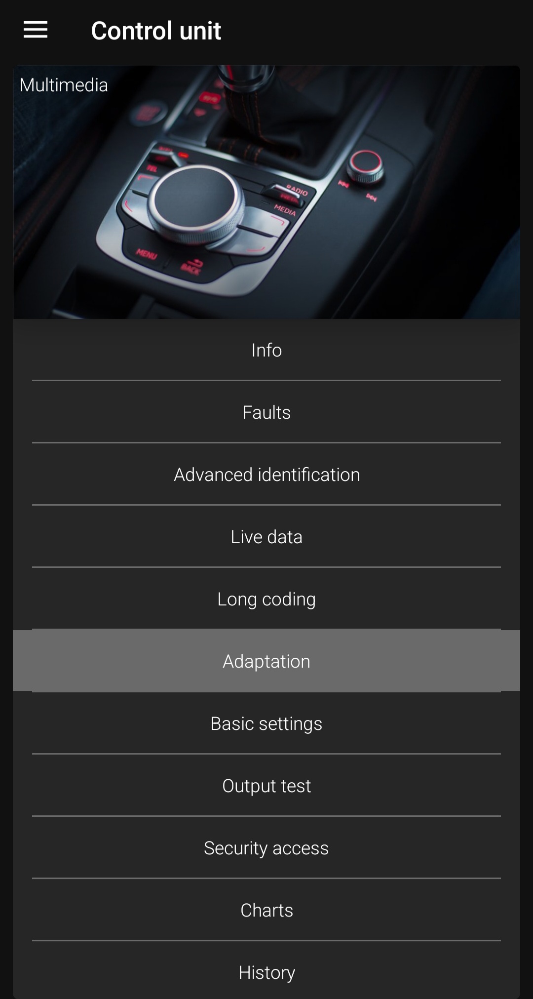

Entre em Adaptation

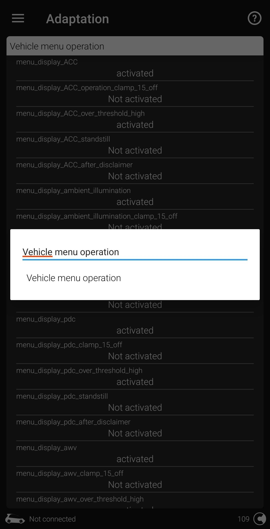

Procure por Vehicle Menu Operation e entre nessa opção

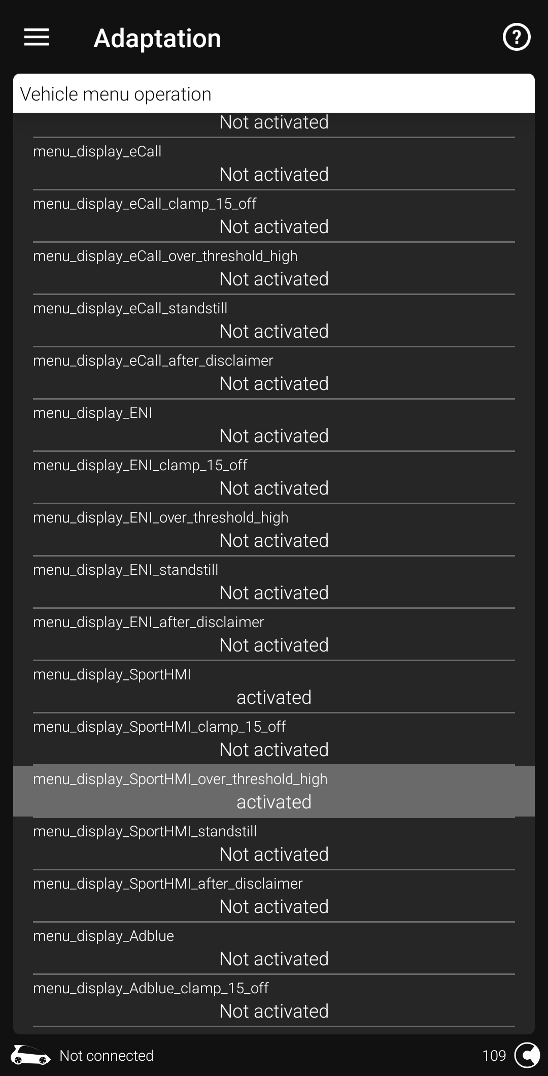

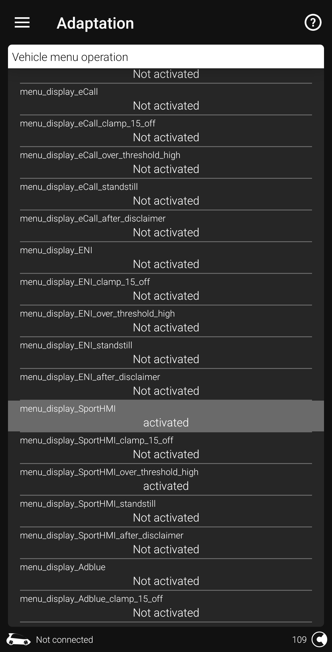

Agora busque por menu_display_SportHMI e menu_display_SportHMI_over_treshold_high e ative-os

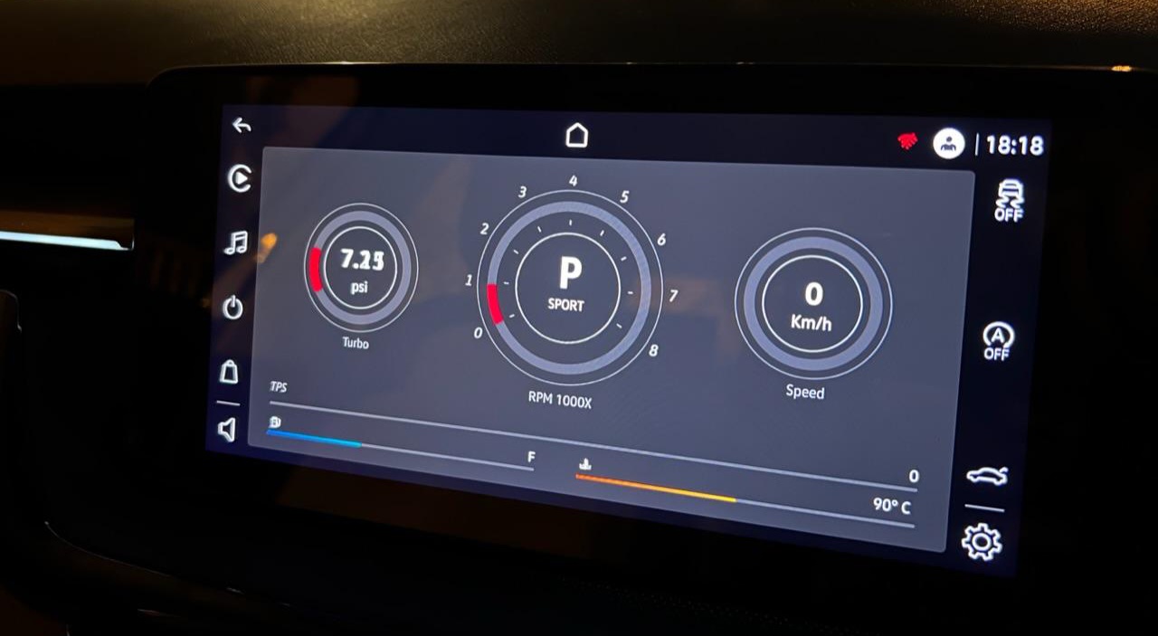

Feito isso, desconecte-se do OBDEleven, remova-o, desligue a ignição e feche o capô. Tranque o veículo e aguarde 5 minutos e abra-o novamente, ligue-o e na segunda tela da VWPlay estará o modo Sport ativo.

Wilian disse:
Boa tarde, fiz no meu, porem a pressão do turbo fica em 0 sempre, sera que teria que ativar mais alguma coisa? nivus highline
Olá! Provavelmente não mostra porque o motor é 1.0. Deve precisar de algum sensor que não tem nos motores 1.0
