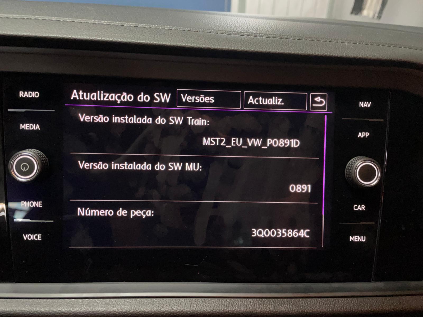

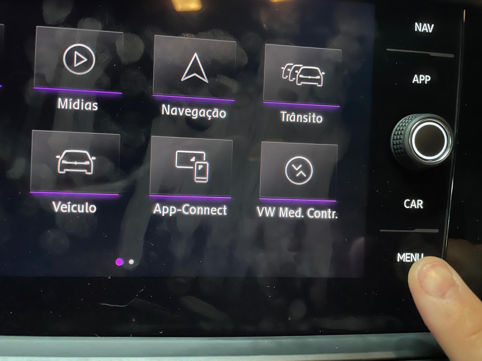

Como reconhecer uma unidade Delphi?
Uma unidade Delphi é sempre um Discover Media e não um Discover Pro. Todas as unidades Delphi são dispositivos Discover Media, mas nem todos os dispositivos Discover Media são unidades Delphi! Uma Discover Media também pode ser uma Unidade Technisat Preh - apenas como uma referência.
Para reconhecer a unidade sem removê-la, é necessário manter pressionado o botão MENU do rádio por um longo período de tempo até que outro menu seja aberto.

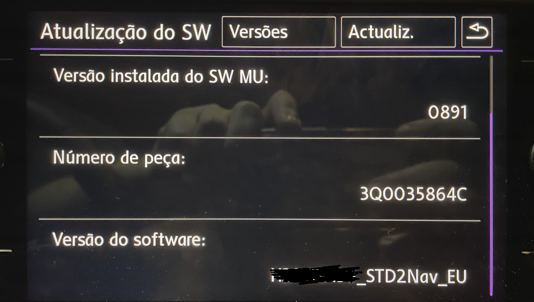

E agora você verá qual versão estará instalada e também qual versão da sua unidade
A versão Delphi é (MST2_EU_VW_P0891D) é composta de seguinte forma:
MST2 = Dispositivo padrão MIB2
EU = Variante Européia (US = USA / CN = China)
VW = Fabricante (AU = Audi)
P = Produção/Comercial (E = Desenvolvimento / K = Recondicionada)
0891 = Firmware 0891
D = Unidade Delphi
Em resumo, se houver um D ao final do código SW Train, então trata-se de uma unidade Delphi.

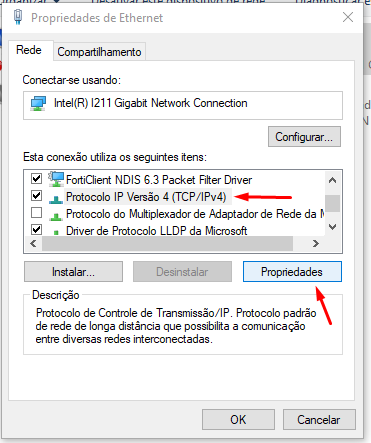

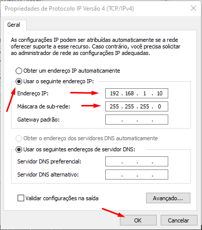

Para que a unidade também possa ser acessada, o adaptador Ethernet no notebook/computador deve ser configurado da seguinte forma:
Abra as conexões de rede e clique com o botão direito no adaptador correspondente e clique em "Propriedades".
Ative o IPV4 e clique em Propriedades.
Use os seguintes valores:

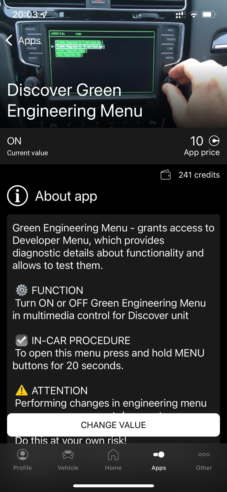

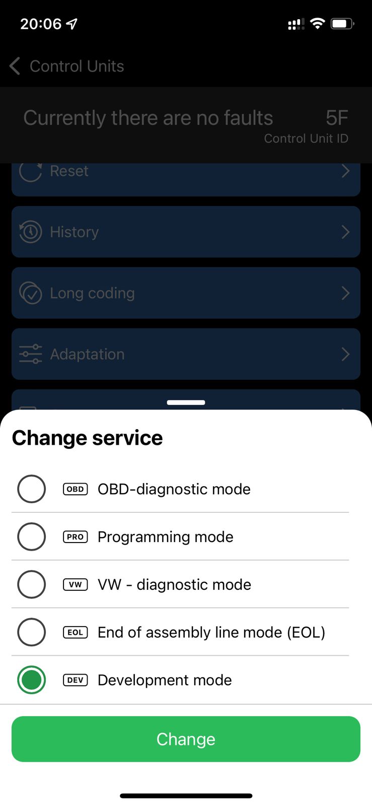

No OBDeleven, você terá duas opções:
1. Utilizando créditos, apenas com um clique (Apps)
2. Em Control Units > vá até 5F > Change service > Development mode

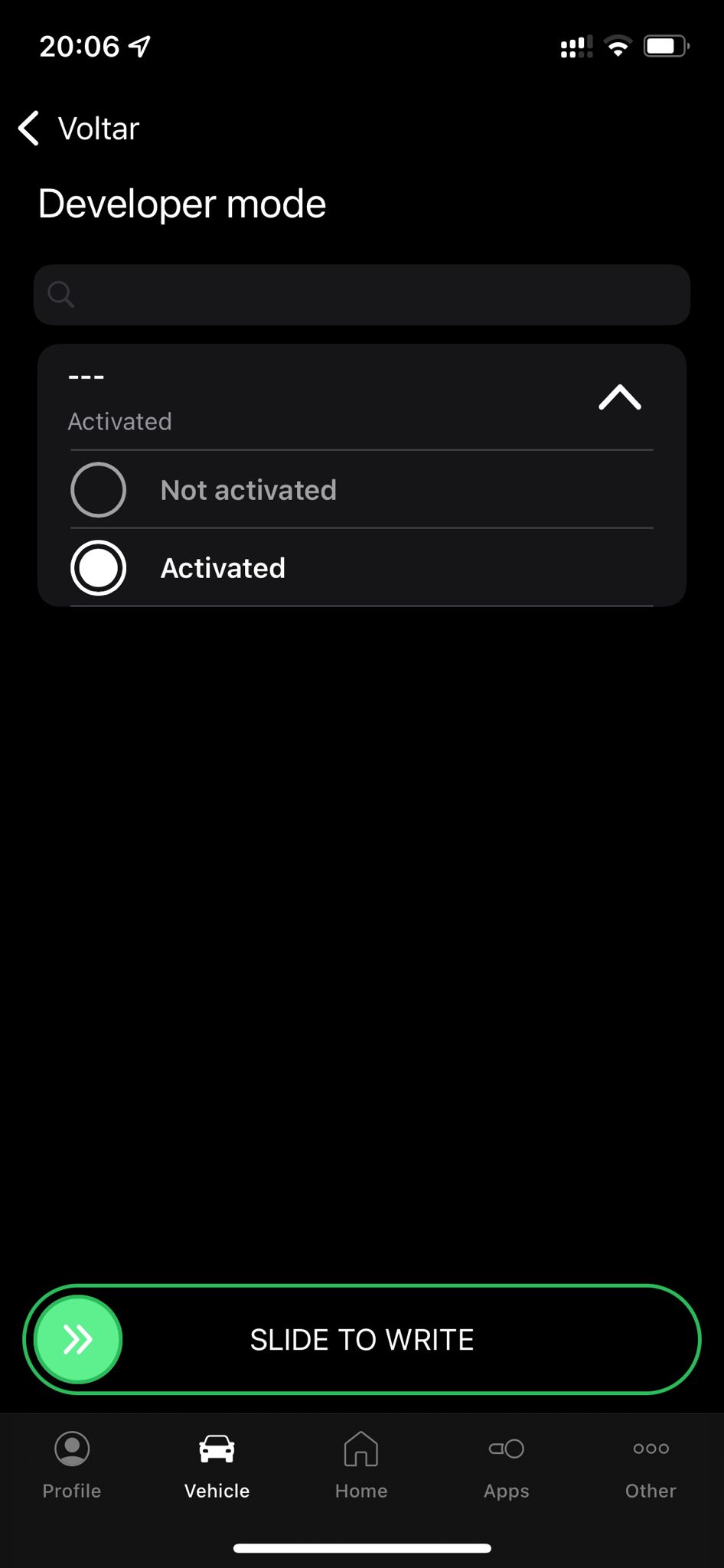

5F > Adaptation > Developer mode >Activated

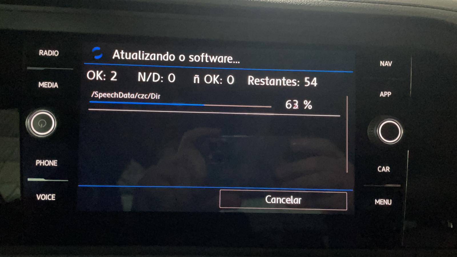

Pode ser necessário atualizar ou fazer downgrade do firmware, por exemplo, se não houver patches concluídos ou se a unidade não puder ser acessada via Telnet (por exemplo, com as versões de firmware 0876 e 0879).
Atualizando
Primeiramente baixe o firmware na Seção de Requisitos, caso seja seu caso, para continuar a atualização.
  1. Formate o cartão SD para FAT32.
  2. Copie os arquivos de atualização do firmware para o cartão SD. Devem ficar na raiz do cartão e não dentro de uma pasta.
  3. Insira o cartão SD no slot de cartão SD 1.
  4. Remova todos os outros cartões SD e dispositivos USB!

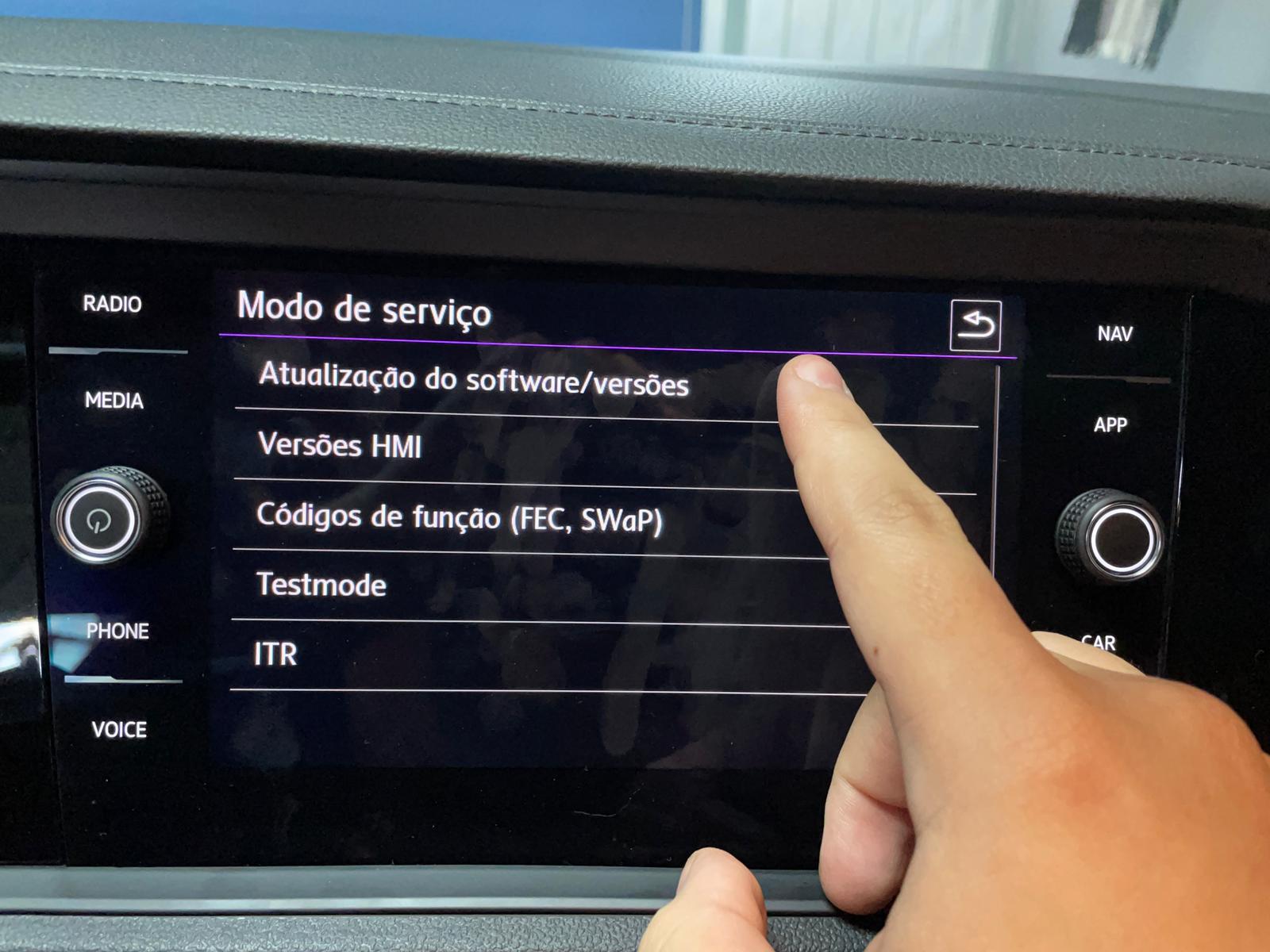

  5. Pressione o botão MENU na multimídia por mais tempo, até que outro menu (serviço) seja aberto. Selecione o modo de teste.

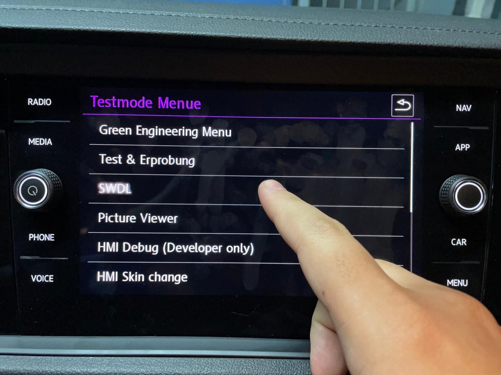

  6. Mude para a categoria "SWDL".

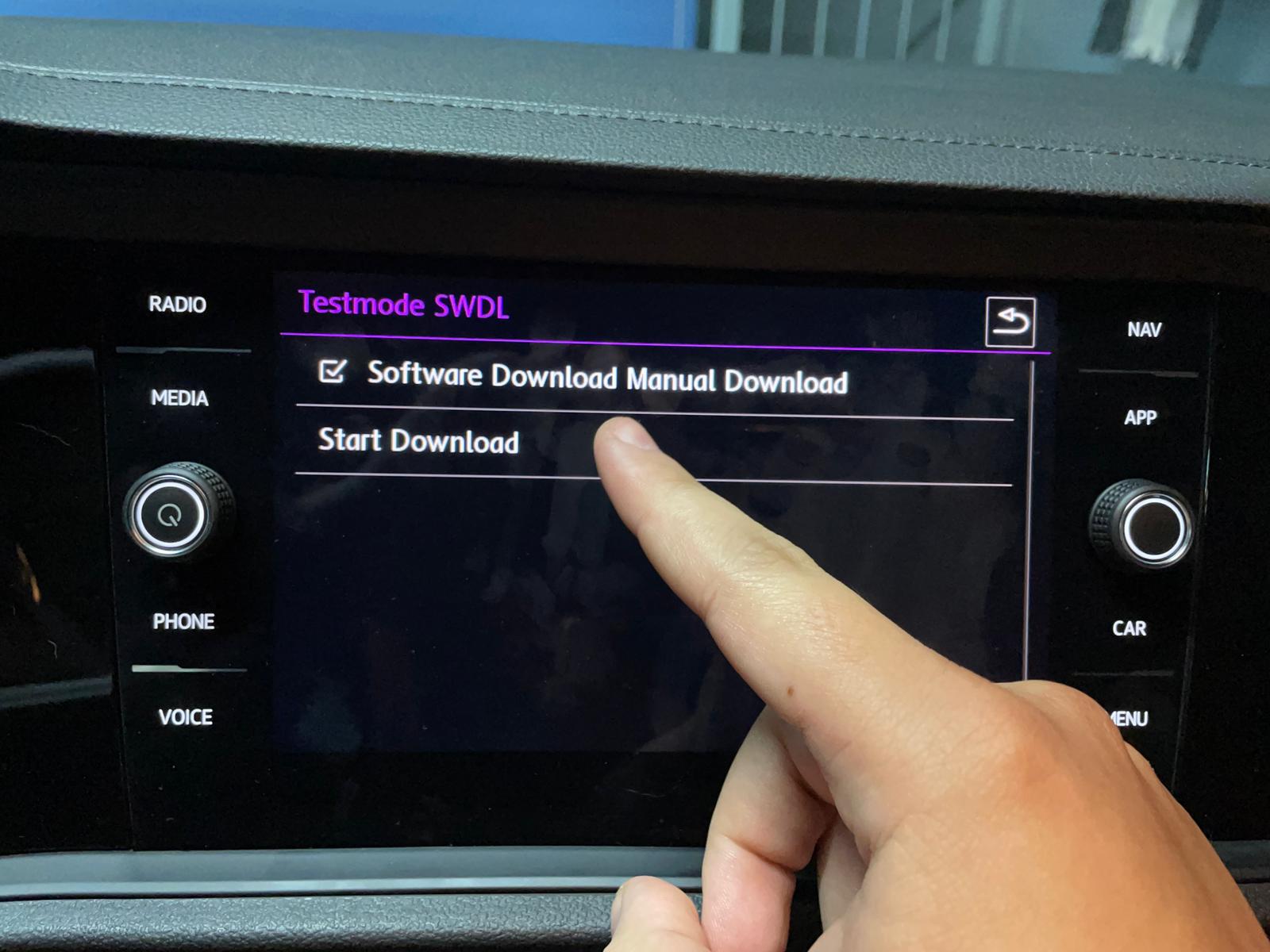

  7. Marque a opção "Software Download Manual Download" e clique em Start Download

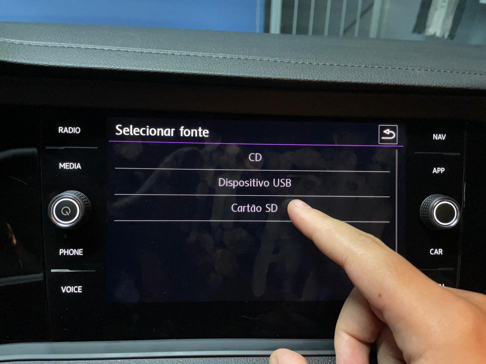

  8. Selecione a fonte (cartão SD), selecione tudo e inicie a atualização do firmware.
Deixe e ignição ligada, somente ela. Desligue ar, luzes e qualquer outra coisa. O procedimento dura de 30 à 60 minutos.

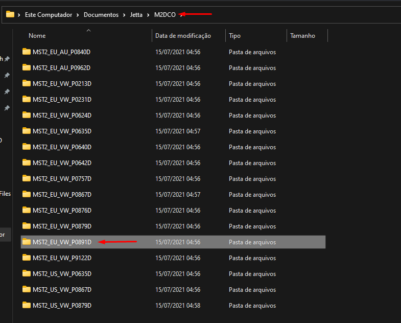

Os arquivos de patch são diferentes para cada SW-Train e versão de software!
Portanto, certifique-se de usar os arquivos de patch corretos para sua unidade!
Se você usar os arquivos de patch errados, você danificará sua unidade na pior das hipóteses!

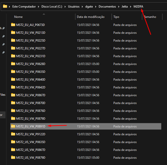

Utilizando do mesmo método da seção Como reconhecer uma unidade Delphi?, role para baixo e você verá de qual versão é seu patch:
Hxx.xxx.xx_STD2_xx = STD2 Patch
Hxx.xxx.xx_STD2Nav_xx = Nav Patch
Hxx.xxx.xx_STD2Plus_xx = Plus Patch

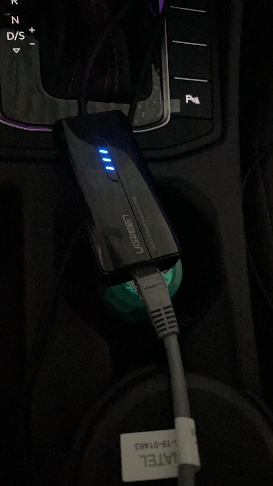

Antes de mais nada, ligue o adaptado USB/LAN na sua multimídia e no seu notebook/computador. Remova qualquer outro dispositivo ou cartão SD.

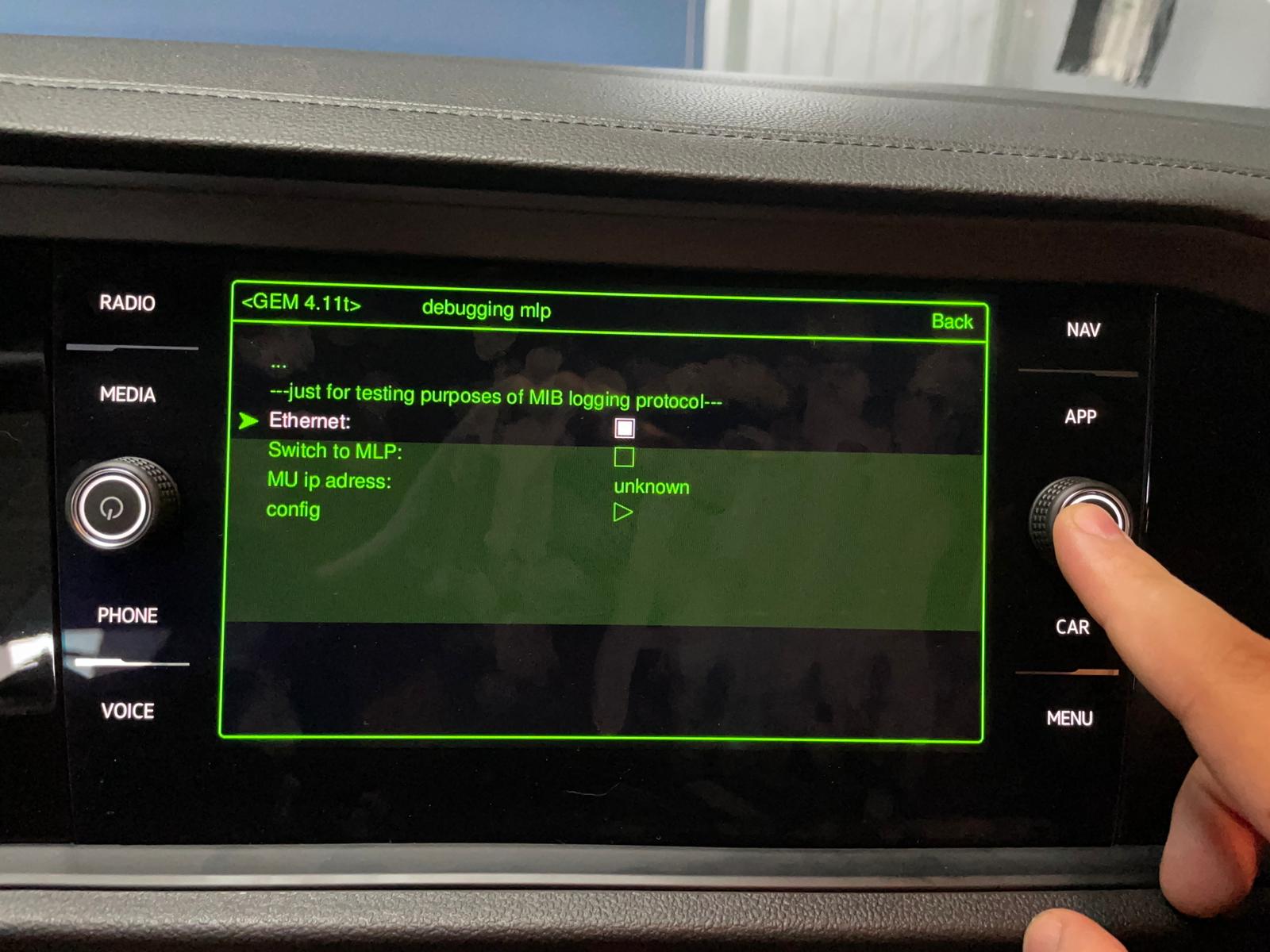

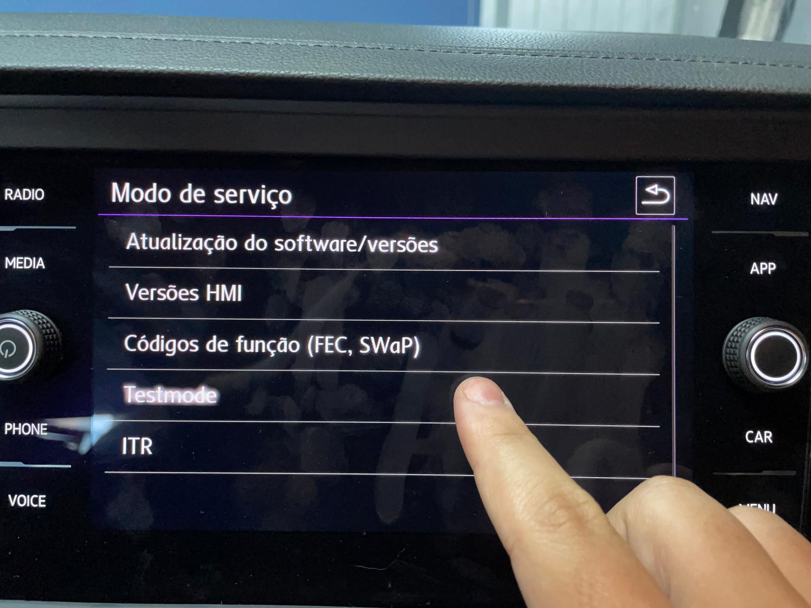

Para poder estabelecer uma conexão Telnet, a Ethernet deve ser ativada no Green Menu.

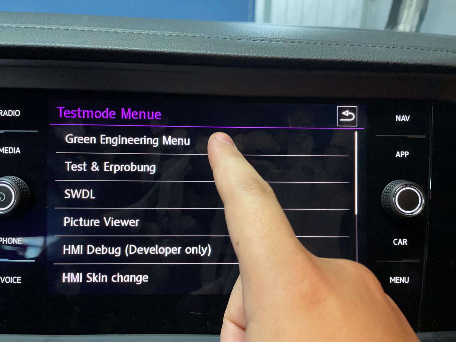

Para fazer isso, pressione e segure o botão MENU na unidade até que o menu (serviço) apareça. Em seguida, navegue para o modo de teste

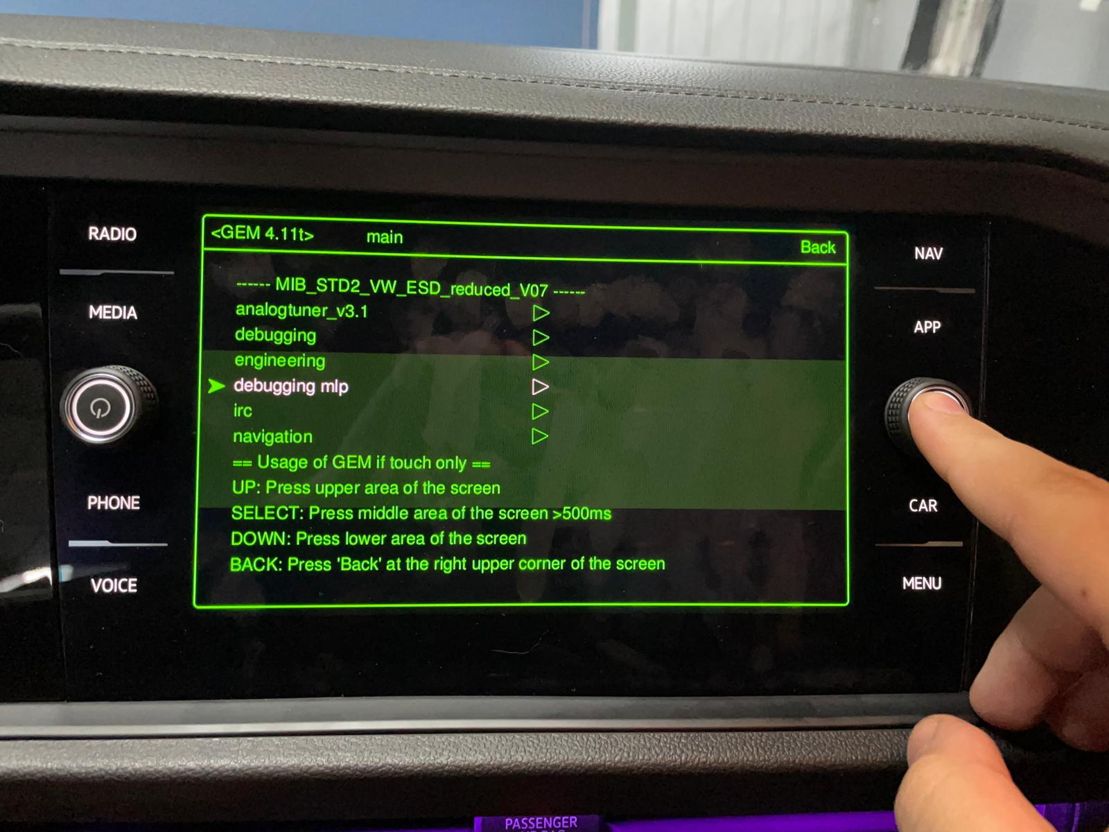

Agora podemos mudar para o Green Menu (Engenharia) aqui (opcionalmente, você também pode acessá-lo pressionando o botão MENU por um longo tempo).

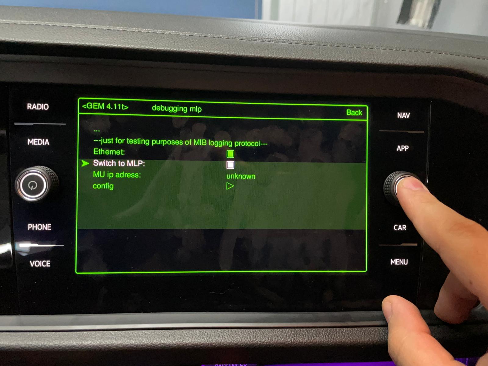

Mude para a categoria "debugging mlp".
Ative a Ethernet e reinicie a unidade (mantenha pressionado o botão liga / desliga por pelo menos 10 segundos).

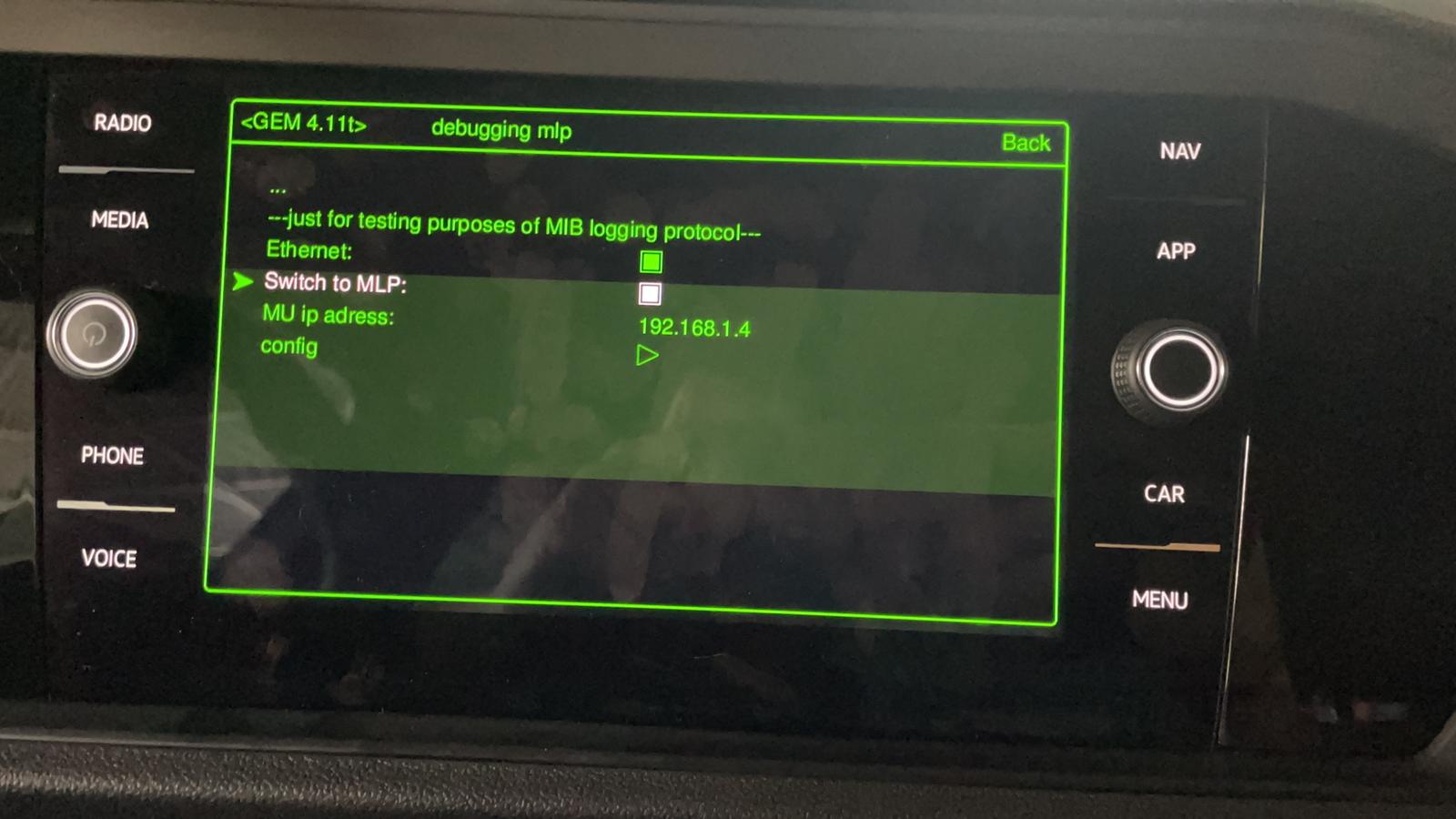

Depois que a unidade for reiniciada, volte ao mesmo local, porém ative o "Switch to MLP".

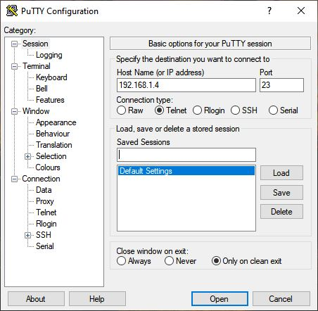

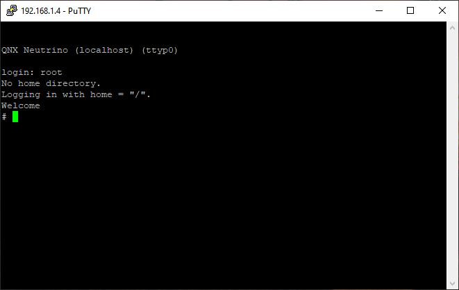

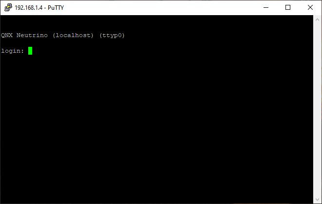

Agora o Putty pode ser iniciado. O endereço IP do MU é obtido no Green Menu como o endereço IP. Pode acontecer do endereço IP do MU não ser exibido em alguns dispositivos, mas é sempre 192.168.1.4. Use 23 como porta e clique em "Open".
Se tudo foi configurado corretamente, a tela mostrará QNX Neutrino (localhost).
Para logar, digite root e dê enter.
Assim que Welcome aparecer, os comandos podem ser inseridos.

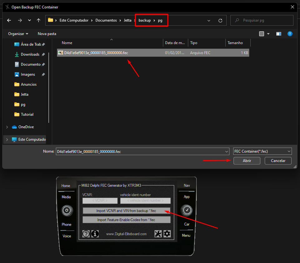

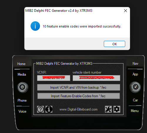

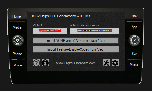

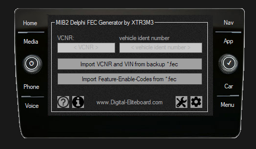

Baixe o programa que fará esse processo para nós: MIB2 Delphi FEC Generator by XTR3M3
Abra o aplicativo após baixado. Selecione English e você verá uma tela igual a essa:

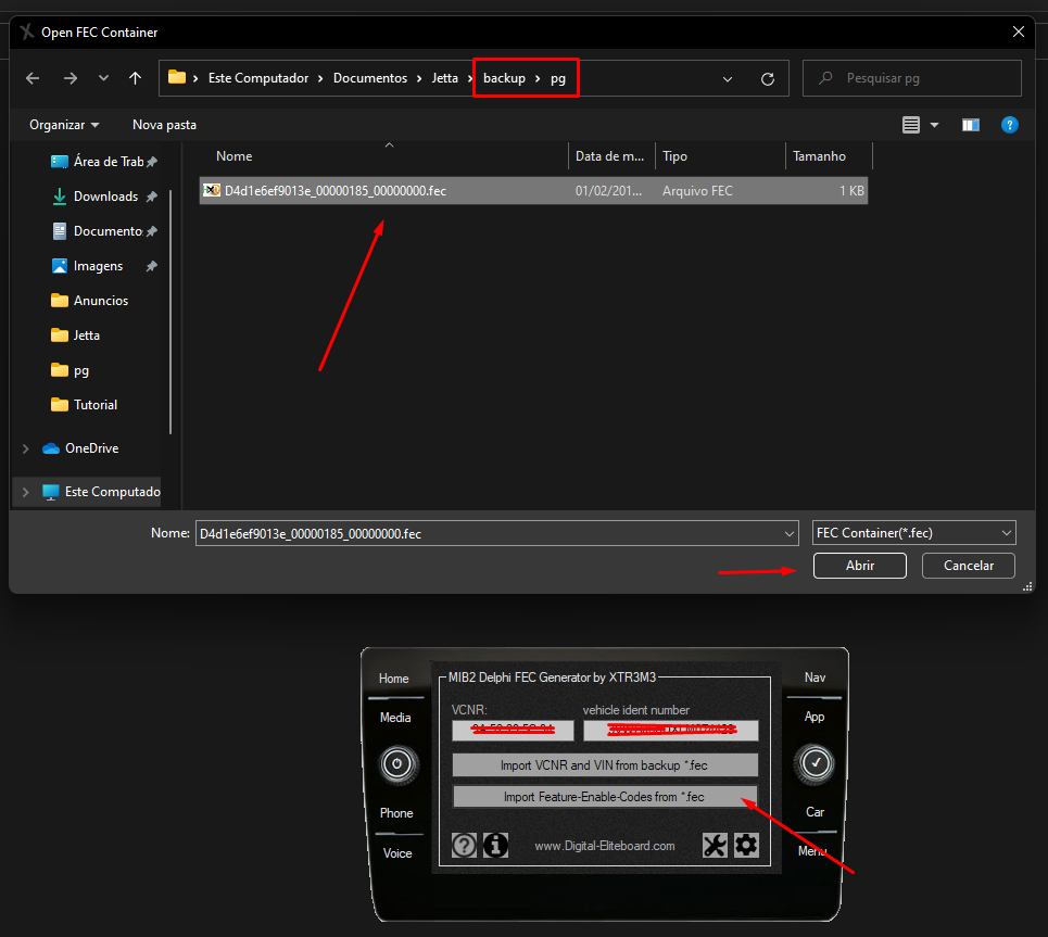

Com os arquivos salvos do backup do passo anterior, selecione daqueles que você salvou para modificar, não os que foram pra salvar, dessa forma:

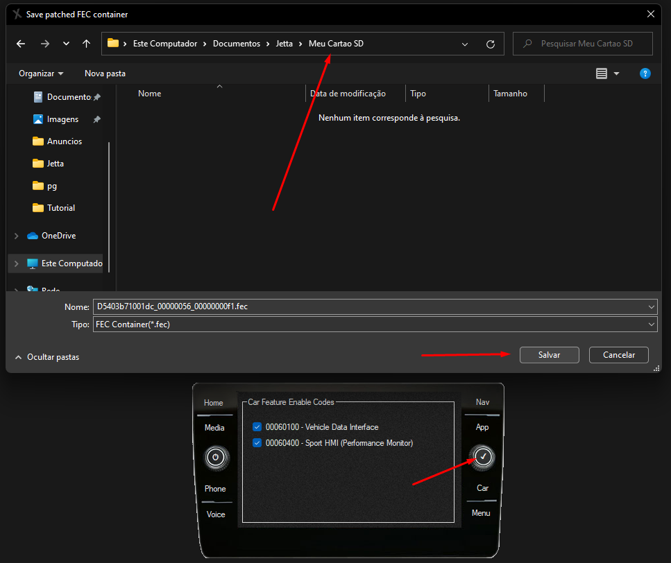

  1. Clique em Import VCNR and VIN from backup *.fec e selecione o arquivo que deve estar em suapasta/pg
  2. Faça o mesmo procedimento clicando em Import Feature-Enable-Codes from *.fec com o mesmo arquivo do passo anteriorScreenshot_3.pngScreenshot_4.png

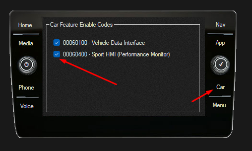

  3. Agora clique em Car e marque a opção Sport HMI (Performance Monitor):Screenshot_5.png
  4. Salve o FEC modificado na raiz do seu cartão SD formatado. Para isso, clique no botão de certinho no programa:Screenshot_6.png
  5. Algumas mensagens vão surgir, apenas dê OK, salve o arquivo e feche o programa.

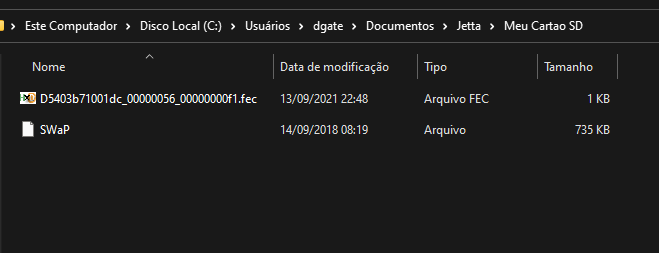

  6. Você já possui o arquivo .fec na raiz do seu cartão SD, agora coloque o arquivo SWaP correspondente à versão da sua unidade, conforme a seção Notas antes de patchear. O arquivo SWaP estará na pasta de nome M2DFA do arquivo M2DFA.zip que deverá ser extraído, exemplo:Screenshot_7.png Abro a pasta correspondente ao meu FirmwareScreenshot_8.png E seleciono o arquivo correspondenteScreenshot_9.png
  7. Meu cartão SD ficará dessa forma:Screenshot_10.png

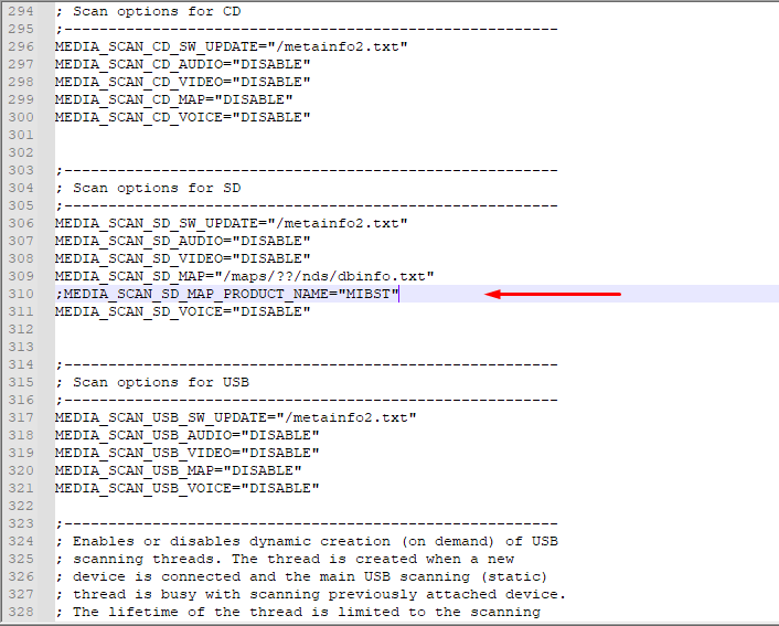

Este patch é necessário para desativar a verificação do cartão SD da navegação (para cartões SD não oficiais).
Para fazer isso, pegue o MHConfig.cfg do seu backup e abra-o com um editor (por exemplo, Notepad ++).
Agora procure a entrada MEDIA_SCAN_SD_MAP_PRODUCT_NAME = "MIBST" e apague esta entrada completamente. Opcionalmente, também pode ser comentada usando um ponto-e-vírgula; colocado no início da linha.
O arquivo MHConfig.cfg alterado deve então ser armazenado no cartão SD e inserido no Slot 1.

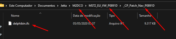

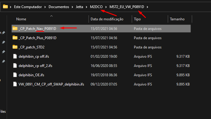

O arquivo Delphibin.ifs patcheado é copiado para um cartão SD, que é inserido no Slot 1 da unidade principal.
Ele se encontra na pasta M2DCO do arquivo M2DCO.zip extraído, e assim como o arquivo SWaP, também deve corresponder à versão da sua unidade.
Se você ainda não sabe qual arquivo escolher, nem nesse passo deveria estar. Verifique novamente na seção Notas antes de patchear.

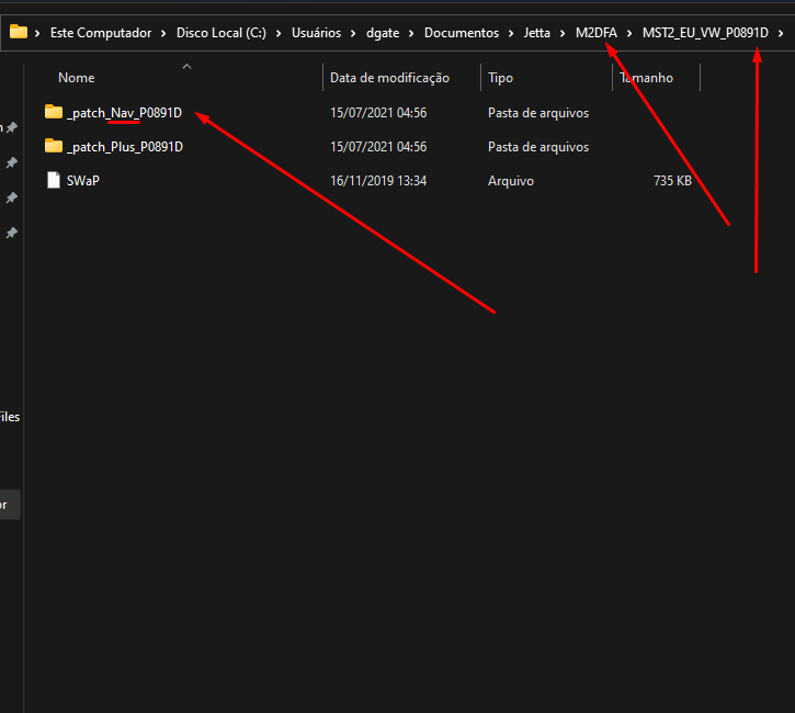

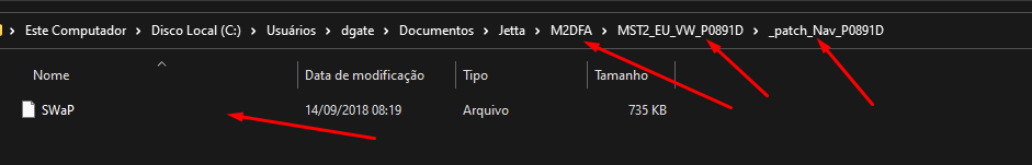

#14
Apenas um detalhe importante que me fez quebrar a cabeça por dias, o arquivo de patch pra remover a CP (proteção de componentes) tem que ser renomeado para "patched_delphibin.ifs" quando for copiado para a raíz do cartão SD, assim ele evita o erro do Putty de "arquivo inexistente". MIB2 100% funcionando!
