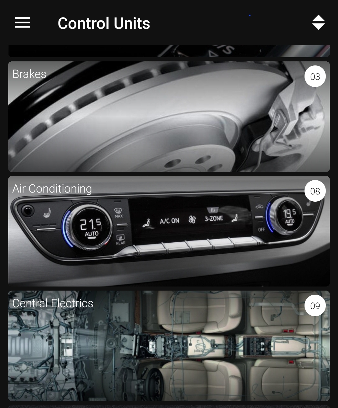

  2. Acesse Control Units no app do OBDEleven, navegue para a opção Central Eletrics (09);

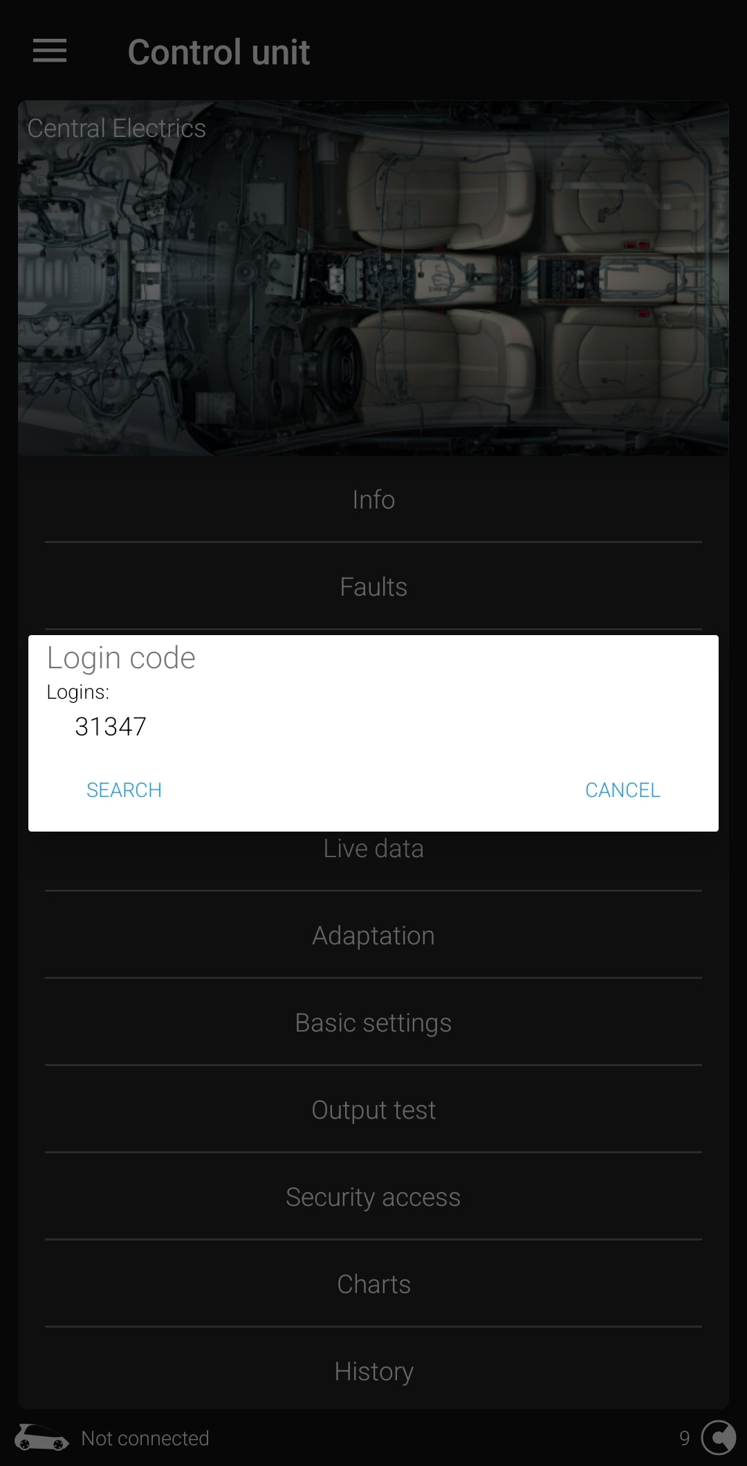

  3. Em Central Electrics, entre em Security access e introduza o login code 31347 (geralmente já vem preenchido);1714697205955.jpeg

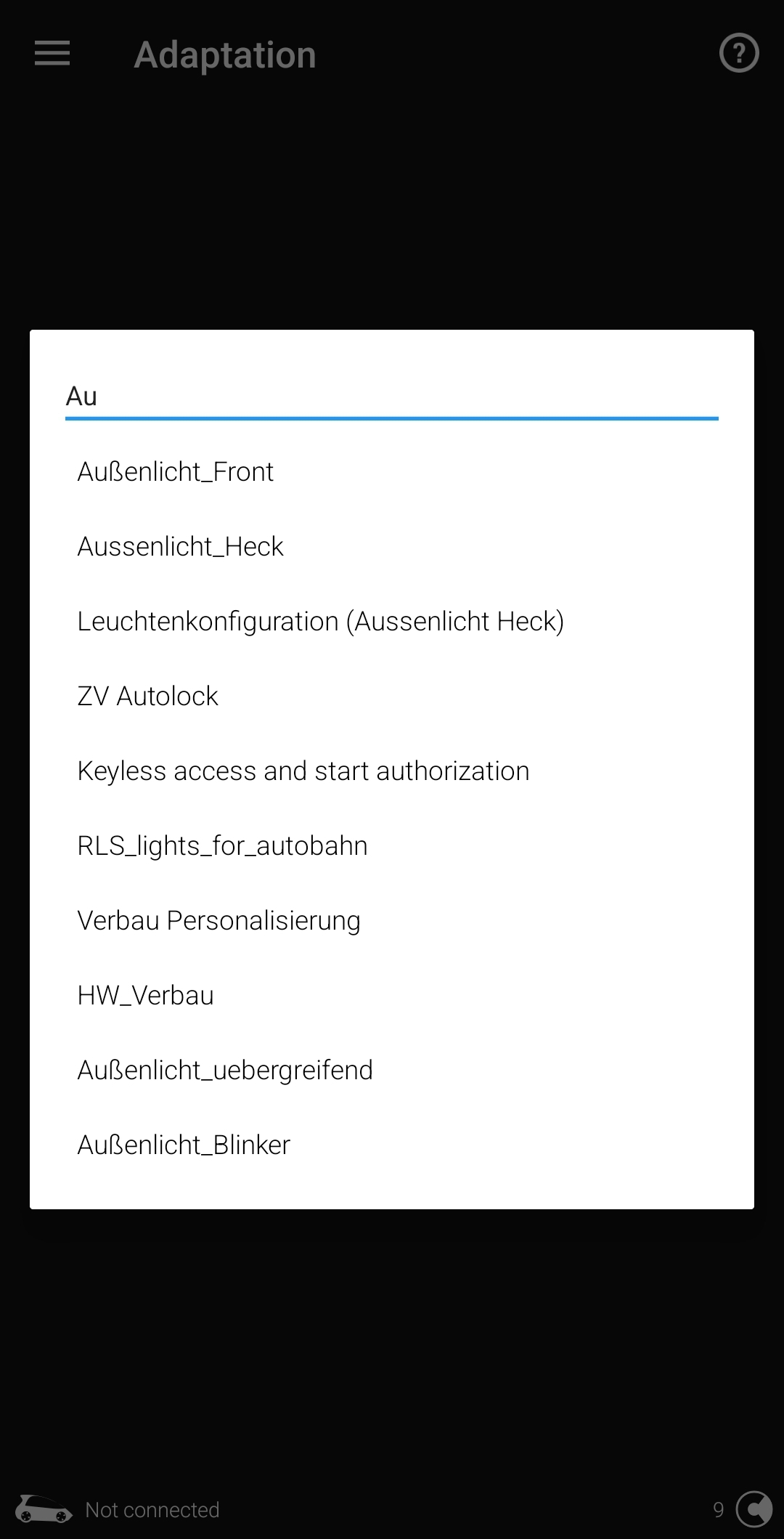

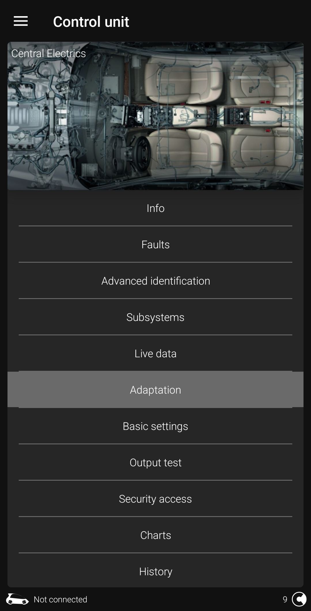

  4. Agora vá para a opção Adaptation, em Search busque por Außenlicht_Blinker. Basta digitar Au que deve aparecer no menú. Selecione-o;1714697255511.jpeg1714697274475.jpeg

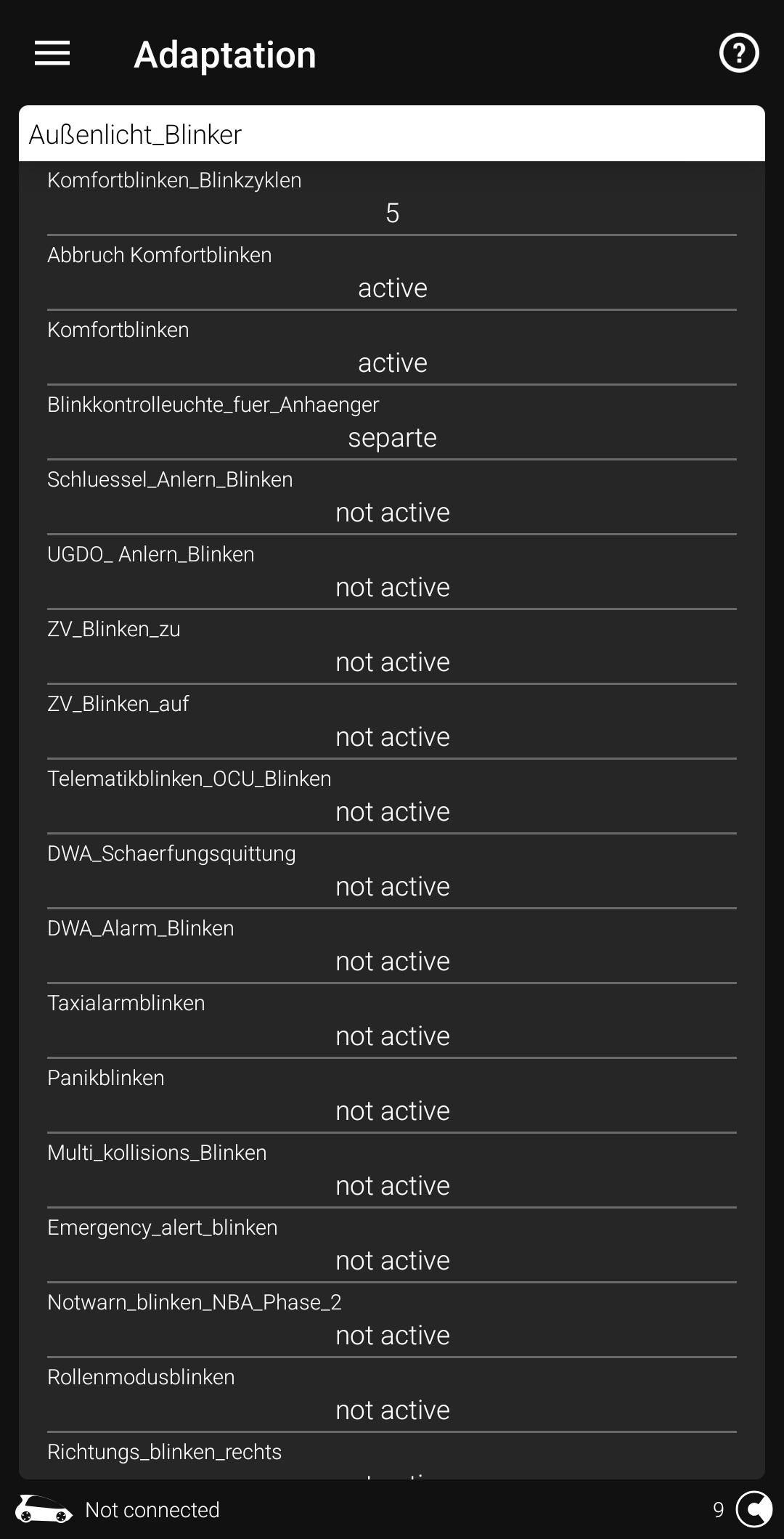

  5. Na primeira opção Komfortblinken_Blinkzklen mude o valor de 3 para 5 e aplique a modificação.1714697326547.jpeg
