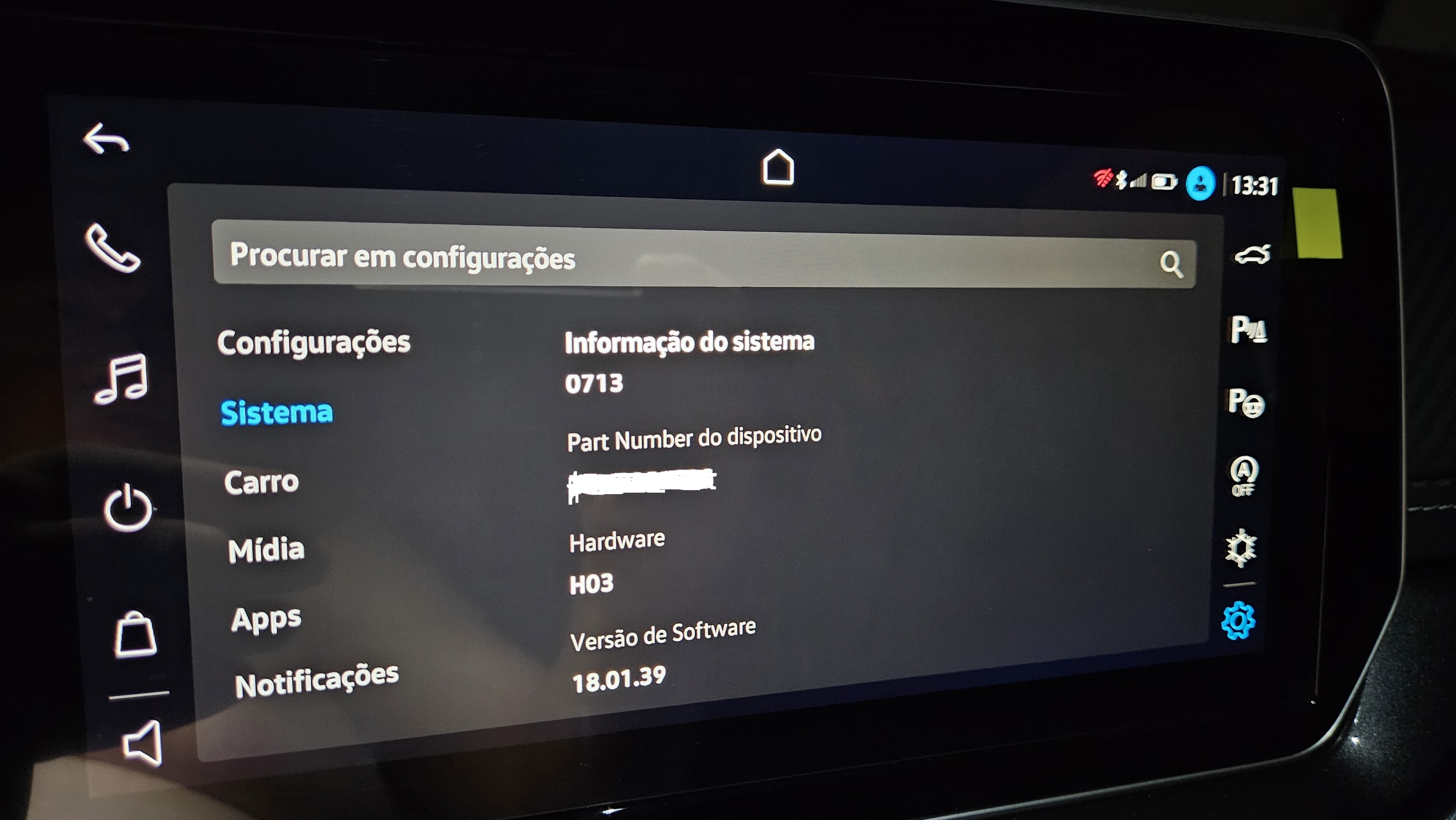

  4. Ligue o veículo sem ignição (não pise no freio, apenas gire a chave ou aperte o botão) e acione o pisca alerta
  5. Vá para a tela de configuração da VWPlay onde é exibida a versão do sistema
  6. Nesse momento, insira o pendrive com o arquivo de atualização
  7. Se tudo estiver correto, um botão de atualização irá surgir na tela. Clique nele para que a instalação seja iniciada
  8. O processo de instalação deve durar cerca de 10 minutos e a multimídia será reiniciada.

Boa tarde, tenho um virtus confortline 2022 com o 0576 h07, posso atualizar?
tem realvas ou realtos de bugs ou erros?
Opa! Pode sim, só seguir as atualizações a risca como está determinado no tutorial que tudo vai ocorrer sem problemas
#9
dgateles disse:
ATUIALIZADO.. CORREU TUDO BEM
