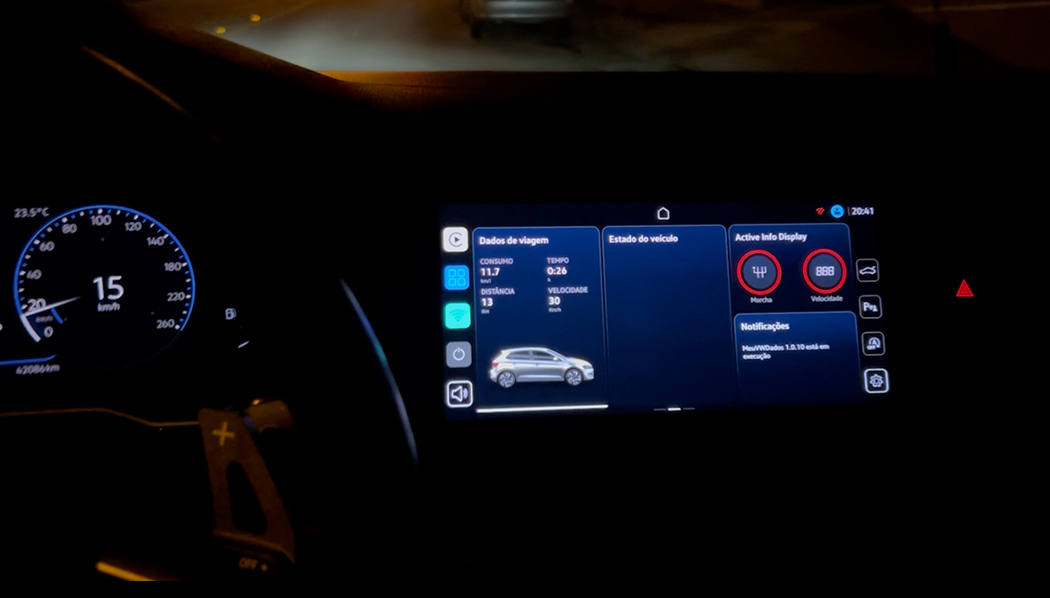

Boa noite, feito atualização no polo highline e deu tudo certo. Atualizei para a 0707 com o arquivo do site, e depois atualizei novamente para a 0812. Tudo funcionado, apaguei também o código que dava erro ao usar scanner , tudo ok funcionando perfeito.
1 attachment
