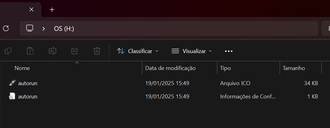

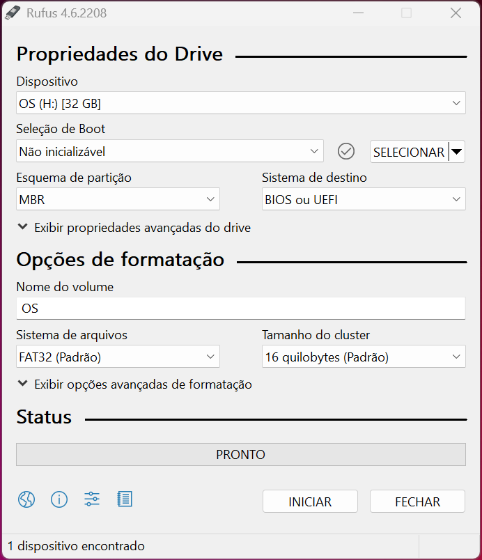

  1. Minha multimidia reiniciou e parou numa tela preta com uma escrita em verde "Unable to mount the USB Device. Use other USB Device": Remova o pendrive, NÃO DESLIGUE O VEÍCULO, vá até seu computador e formate o pendrive novamente com o software Rufus (https://rufus.ie/pt_BR/), seguindo a seguinte configuração:Screenshot_1.png Após a formatação abra o pendrive e você verá alguns arquivos lá dentro:1737312624678.pngAPAGUE-OS e coloque novamente o ZIP da atualização. Volte ao veículo e plugue novamente o pendrive e aguarde, tudo ocorrerá normalmente agora.

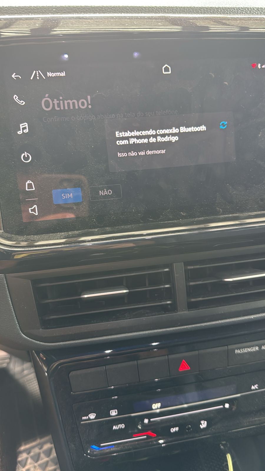

O meu problema é algo diferente após feita a revisão na concessionária atualizaram para a versão 0707 e com isso não consigo mais estar utilizando o apple carplay sem fio, apenas no fio.
voltei na concessionária e disseram que não sabem o que fazer. vendo uns vídeos (
) do car analysis vi que pode ter faltado uma liberação da conexão bluetootooth.
coincidentemente fiz a atualização do IOS também e pensava que poderia estar interligado, mas pelo que vi no vídeo não, está na falta da capacidade do pessoal da ccs mesmo de fazer o processo completo.
alguém aqui com algum problema semelhante ?
