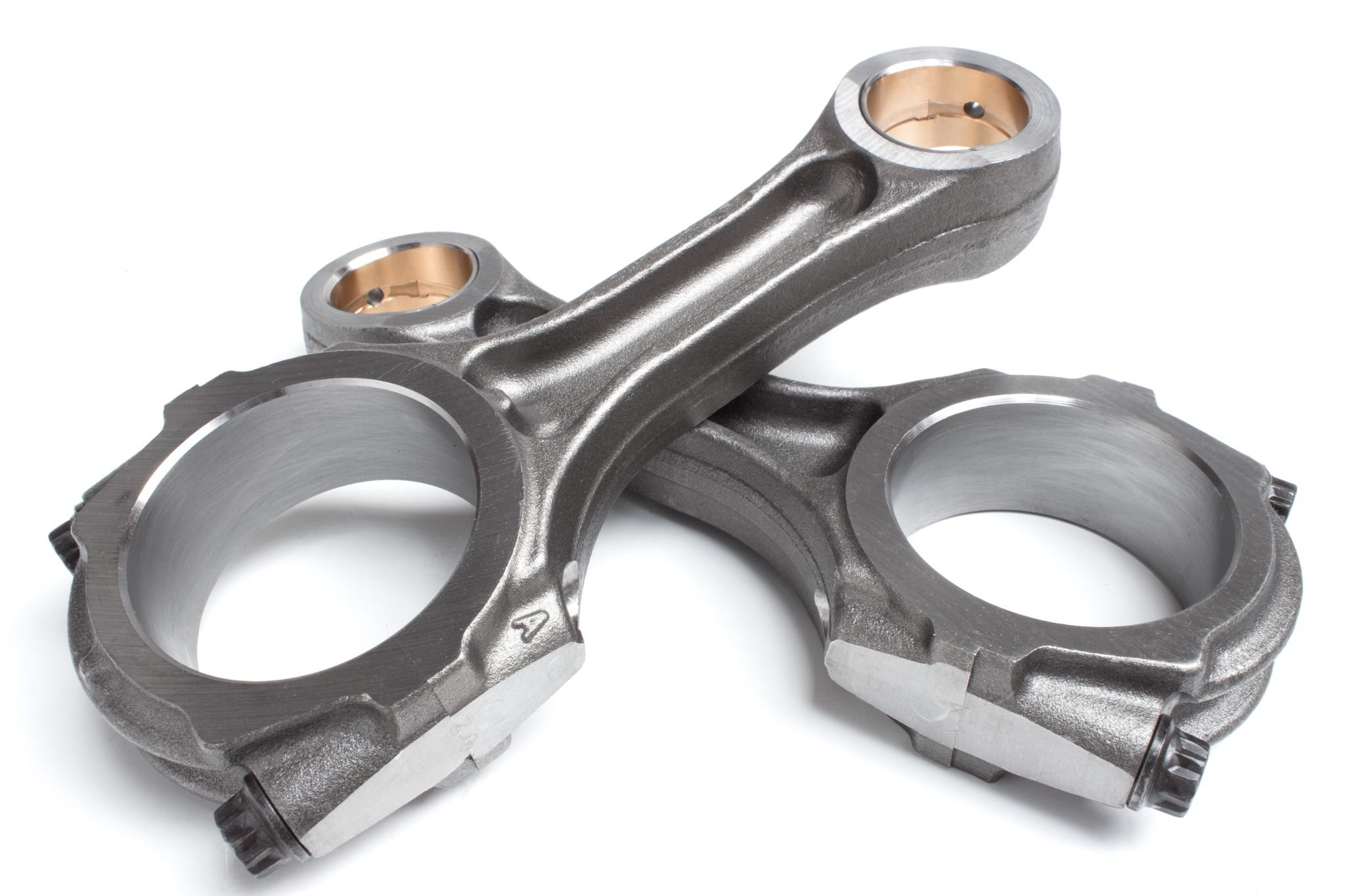

A biela é uma das peças essenciais para o funcionamento do motor. Ela é uma haste que une o pistão ao virabrequim, transformando o movimento de rotação em movimento vertical.

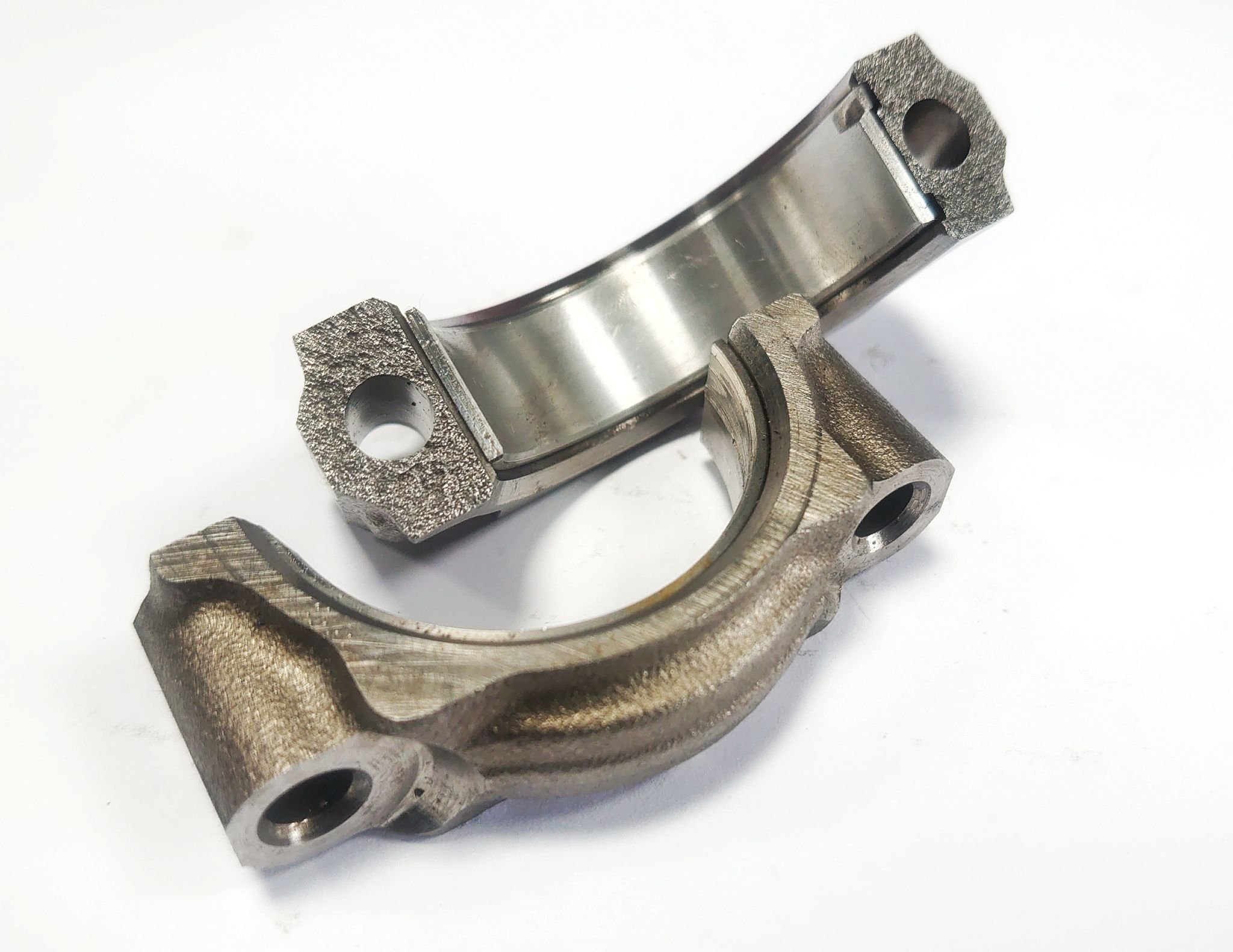

Os mancais, que fazem a fixação da biela no virabrequim, geram esse barulho quando estão com folgas ou danificados (Foto: Shutterstock)
Quando o motor começa a emitir o som de biela batendo, é sinal de que há alguma folga nos mancais — que é a parte que a fixa no virabrequim. A folga gera os ruídos e as vibrações.
