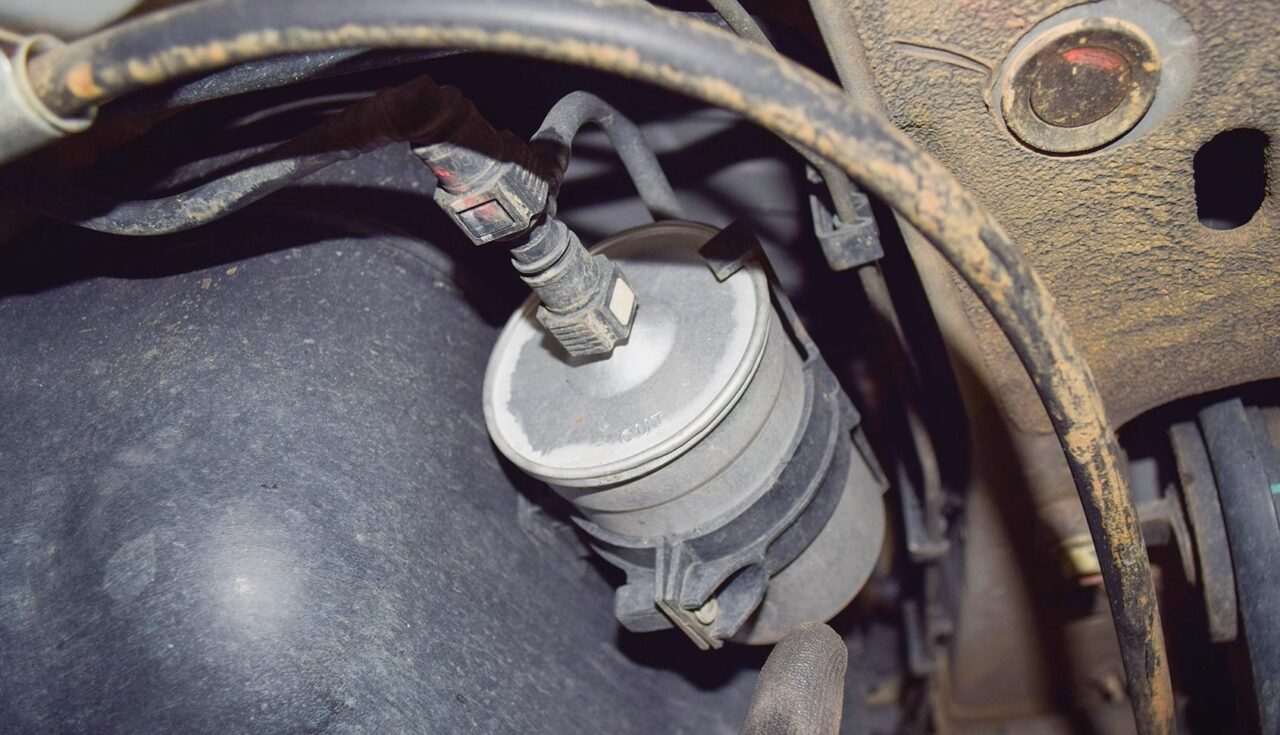

Essencial para preservar o conjunto de injeção, o filtro de combustível impede que sujeira e outros detritos cheguem no motor. Com o passar do tempo, o filtro fica saturado, prejudicando a vazão adequada do combustível e causando falhas no motor. Pensando nisso, a revista O Mecânico mostra os principais indicativos de que chegou a hora de trocar o filtro de combustível.
Normalmente, a maioria das montadoras preconiza a troca do filtro de combustível a cada 10 mil km, embora esse número possa ser diferente, sendo importante seguir a recomendação do manual do veículo. Entretanto, o tipo de combustível, as condições de uso e um combustível ruim ou com muitas impurezas podem acelerar a saturação do filtro.
Um dos principais sinais de obstrução do filtro de combustível é a perda de potência, especialmente em situações que exigem maior torque do motor, como subidas ou acelerações. Isso acontece porque a obstrução do filtro limita a quantidade de combustível que chega ao motor, reduzindo a eficiência da combustão e a potência.
Outro sintoma comum é a dificuldade para dar partida no veículo, visto que a pressão do combustível na linha pode não ser suficiente para iniciar o processo de ignição na partida, fazendo com que o motor demore para ligar, falhe ou até não funcione. Além disso, um funcionamento irregular pode ser um indicativo de problemas no sistema de alimentação, devido ao fornecimento insuficiente de combustível causado pela saturação do filtro.
Por fim, o aumento no consumo de combustível também pode ser um sinal da saturação do filtro, visto que quando o fluxo de combustível é reduzido, a ECU pode interpretar que a mistura está pobre e injetar mais combustível, causando um consumo acima do normal. Também, a luz de injeção pode acender e a ECU registrar códigos de falha indicando uma condição de mistura pobre, o que pode sinalizar um filtro obstruído.
Dessa forma, é importante realizar a troca do filtro de combustível nos prazos indicados pela montadora, além de utilizar combustível de qualidade para evitar danos prematuros nesse componente. Além disso, trocar o filtro de combustível pode solucionar problemas que aparentavam estarem relacionados a outros componentes, como bicos injetores.
